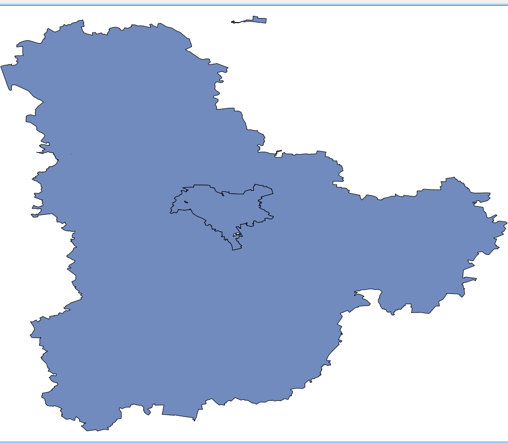

В итоге, получаю такой результат:
Почему слой имеет другую форму?

Во-первых, вполне приличная форма. Так отображаются на карте долготы/широты, градус долготы равен градусу широты. Измените координатную систему проекта на, скажем, "Pulkovo 1942 / Gauss-Kruger zone 6" и сравните.
Во-вторых, у Вас могут быть причины перегонять слои через PostGIS. Я же просто открыл бы TAB в QGIS и сохранил копию как shape в WGS 84.

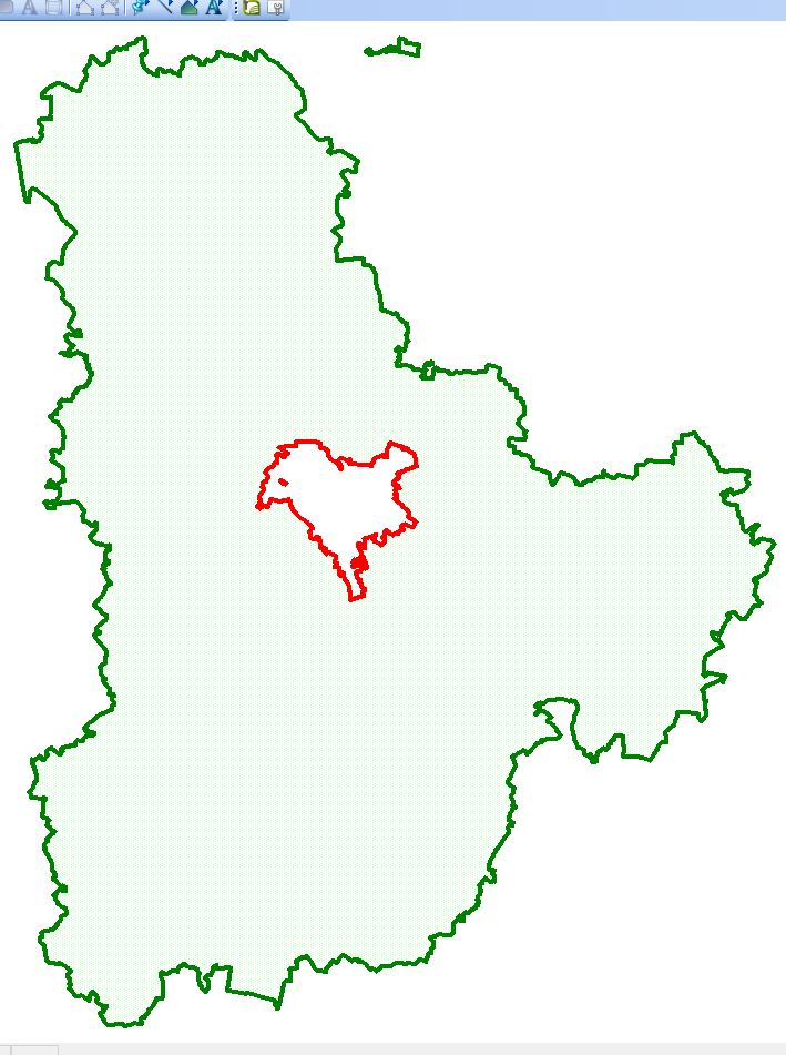

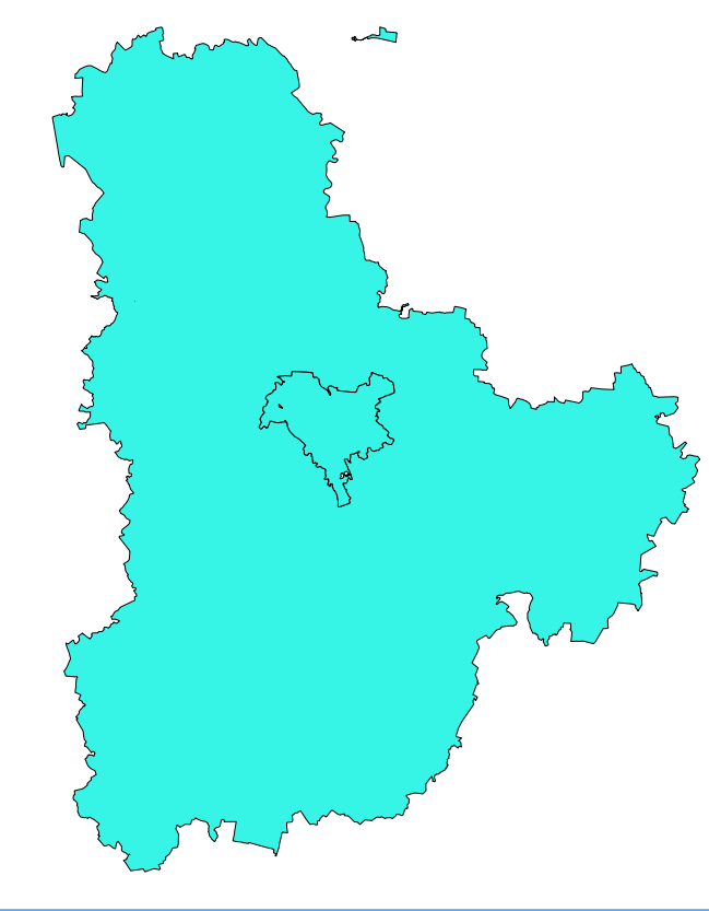

Форма то приличная, но не соответствует нужному результату......... :wink:
Когда проекция проекта в QGIS была изменена на 28406, то слой стал соответствовать по форме.

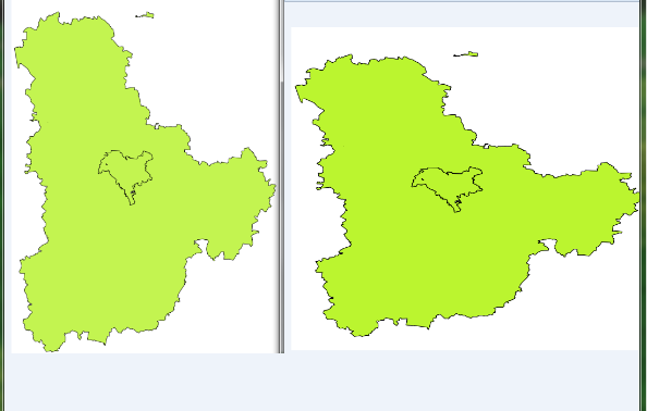

Вы уж определитесь с соответствием реальному размещению на поверхности. Хотя бы импортируйте результат в MapInfo и откройте в одном окне карты с оригиналом.

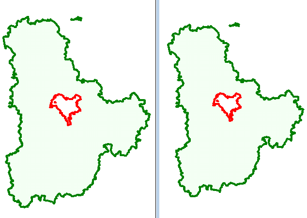

Результат в MapInfo:
Слева-28406....................................................................................Справа-4326
В MapInfo просто размещение слоев отличается углом поворота.
Результат в QGIS:
В QGIS же слой просто растянуло.

Напомню сказанное о QGIS:
ErnieBoyd писал(а):Так отображаются на карте долготы/широты, градус долготы равен градусу широты.
Это относится также к ArcGIS. Говоря иначе, в этих программах географические координаты — это «квадратная» проекция, т. е. цилиндрическая равнопромежуточная с основной параллелью, совпадающей с экватором (Latitude of true scale = 0).
В MapInfo же «Долгота/широта» — «прямоугольная» проекция, т. е. цилиндрическая равнопромежуточная с параллелью в середине окна карты в качестве основной (Latitude of true scale = широта-в-центре).
В результате в проекции «Долгота/широта» ArcGIS и QGIS трапецию 1°×1° всегда отображают квадратом. MapInfo же при перемещении по карте на север-юг изменяет расстояние между параллелями так, чтобы сохранить видимое соотношение размеров объектов вдоль меридианов и параллелей за счёт затрат на пересчёт «на лету» координат в окне.
