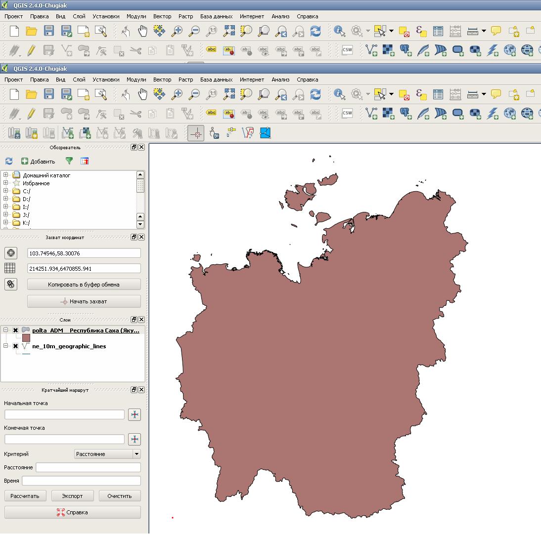

Начинаю осваивать QGIS. Уже который день бьюсь над вроде бы простой задачей: нужно на карту региона (shape в Quantum GIS 2.4.0, взял отсюда) нанести линию полярного круга. Нашел саму линию в .shp здесь.
Понял, что они физически в разных СК, но неужели никак нельзя преобразовать? Пробовал ogr2ogr, не получилось. Также пробовал менять СК в QGIS, но это вроде вообще не то. Регион в одной стороне, эти линии горизонтальные в другой.

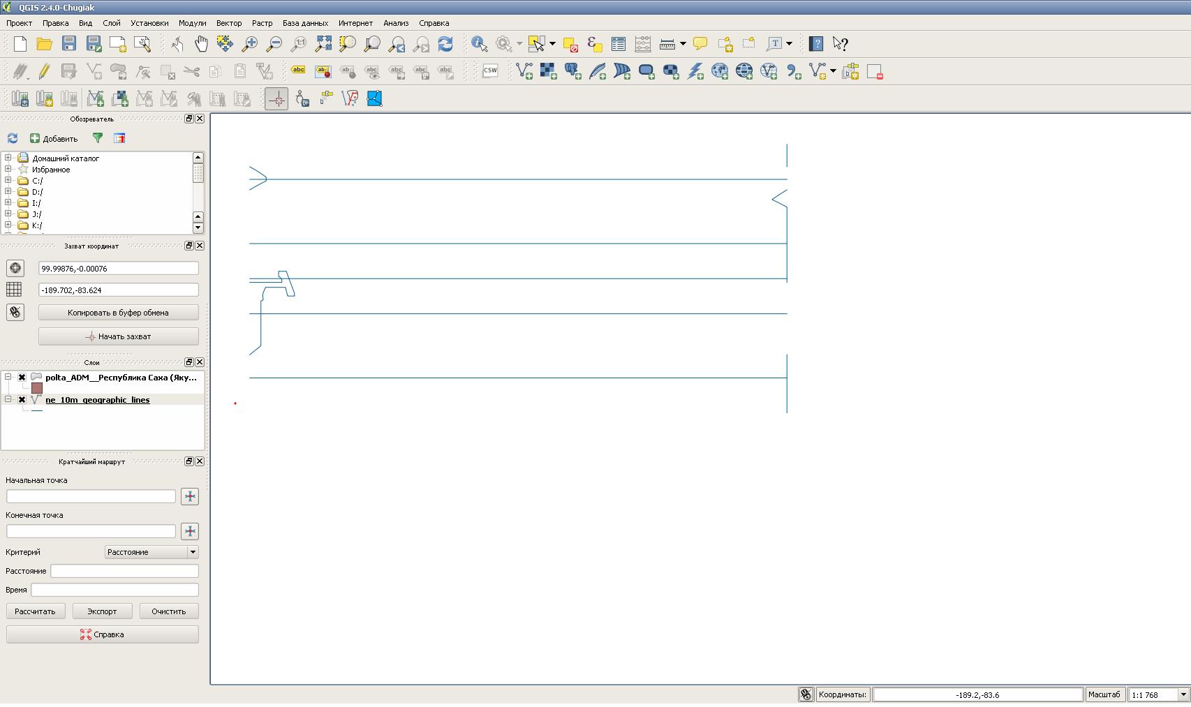

Попробовал. Все равно линии, горизонтальные, где-то в одном месте. Регион в другом.

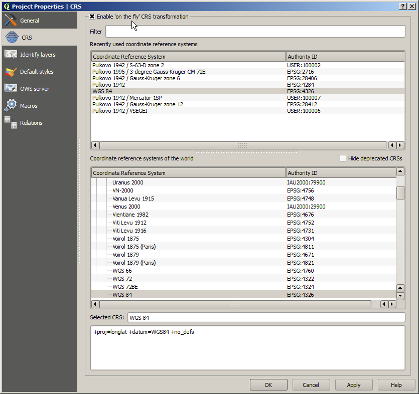

Попробуйте в новом проекте - вставляя в него .shp'ы с правильными .prj
Установите СК проекта - WGS84LL и посмотрите координаты данных (скриншот тоже не помишает)

Вот:

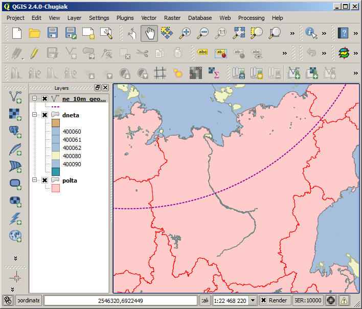

Создаём пользовательскую проекцию ВСЕГЕИ с параметрами
+proj=eqdc +lat_1=46.4 +lat_2=71.8 +lon_0=100 +x_0=0 +y_0=0 +ellps=krass +towgs84=23.92,-141.27,-80.9,-0,0.35,0.82,-0.12 +units=m +no_defs
Открываем слои, указывая для них эту проекцию. Добавляем географические линии.
Сохранив копию одного из слоёв, получим общие для всех файлы CPG, PRJ, QPJ.

Не понял, как так у вас получилось, а у меня нет.
Может что не так делаю: QGIS - Установки - Ввод системы координат - Добавить - В поле имя пишу любое - В поле параметры вставляю ваш код - ОК - Создаю проект - Добавляю слои (заранее удалив их .prj файлы) - указываю созданную систему координат. И в итоге у меня те линии так и остаются горизонтальные, вообще не меняются.

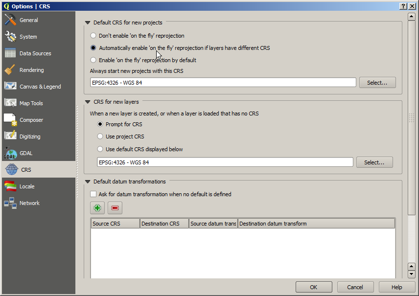

Перед добавлением слоя ne_10m_geographic_lines.prj в свойствах координатной системы карты поднимите флажок "Enable 'on the fly' CRS transformation" (включить преобразование координат на лету).
А у меня в настройках CRS выбрано "Automatically enable 'on the fly' reprojection if layers have different CRS".

Это всё стоит. :(

Попробуйте открыть файл проекта "project1.qgs". Только сначала исправьте пути к слоям в строках 61 и 165 или поместите слои "polta" и "ne_10m_geographic_lines" в одну папку с файлом проекта.

Открылось с вашего проекта!
Что же это значит? Почему в моем проекте не получается..
