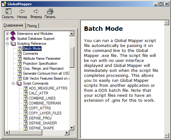

Читайте в хелпе "Scripting Reference".Dartix писал(а):Можно ли как-нибудь пакетно сконвертировать растры MapInfo (Tab) в формат GeoTiff?

Ничего про это не нашёлМожно ли как-нибудь пакетно сконвертировать растры MapInfo (Tab) в формат GeoTiff?
