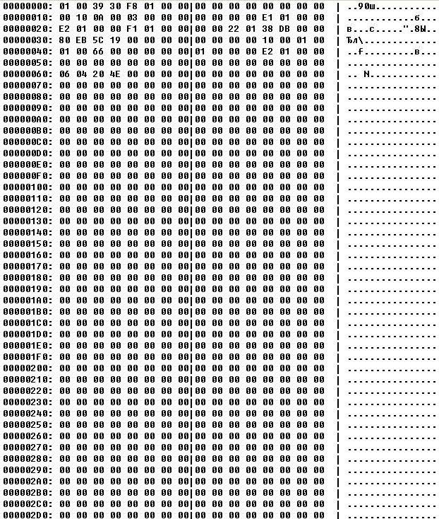

Донецков писал(а):ArcGIS (Basic) не видит данные файлы, если принудительно ввожу имя файла, открывать отказывается...
в QGIS пишет, что файл отрыть не возможно...
Скорее всего это файлы ObjectLand, т.к. это данные земельного кадастра...
а можно дамп (16-ричный+текст) первых 256 байтов файла, там обычно тип файла сидит и прочие опознаки

Сообщение Донецков » 21 июн 2014, 10:02
Дамп...
Сообщения: 4187
Re: Формат GDB
Сообщение gamm » 21 июн 2014, 12:47
экзотика какая-то, нету идентификации. Возможно, вообще самопал ...
