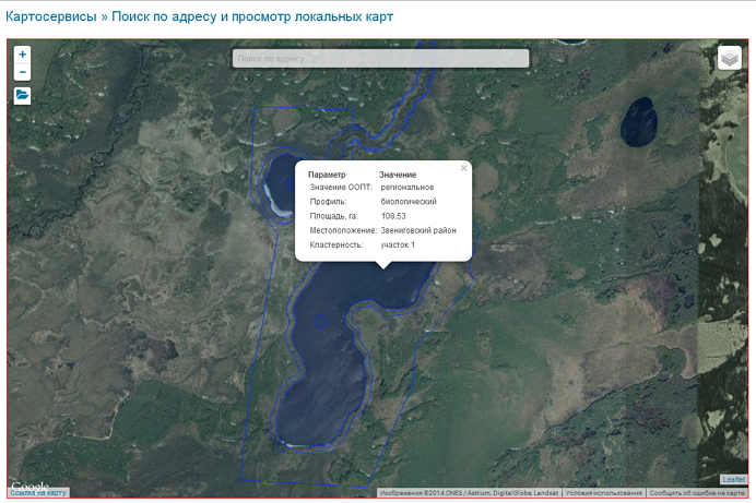

Спасибо, в правильном направлении подтолкнули, а то я с первого раза и не догадался в куда копать. Только вот понимаю, что стиль линий, полигонов и точек настраивается принудительно, из файла браться не может в этом плагине. Я правильно понимаю? На рис показано как выглядит при локальном подключении и вот тут его истинный стиль объектов

https://github.com/shramov/leaflet-plugins этот плагин берет оформление из стилей в KML, хотя там с этим была проблема, были перепутаны красный и зеленый цвета, по-моему...
