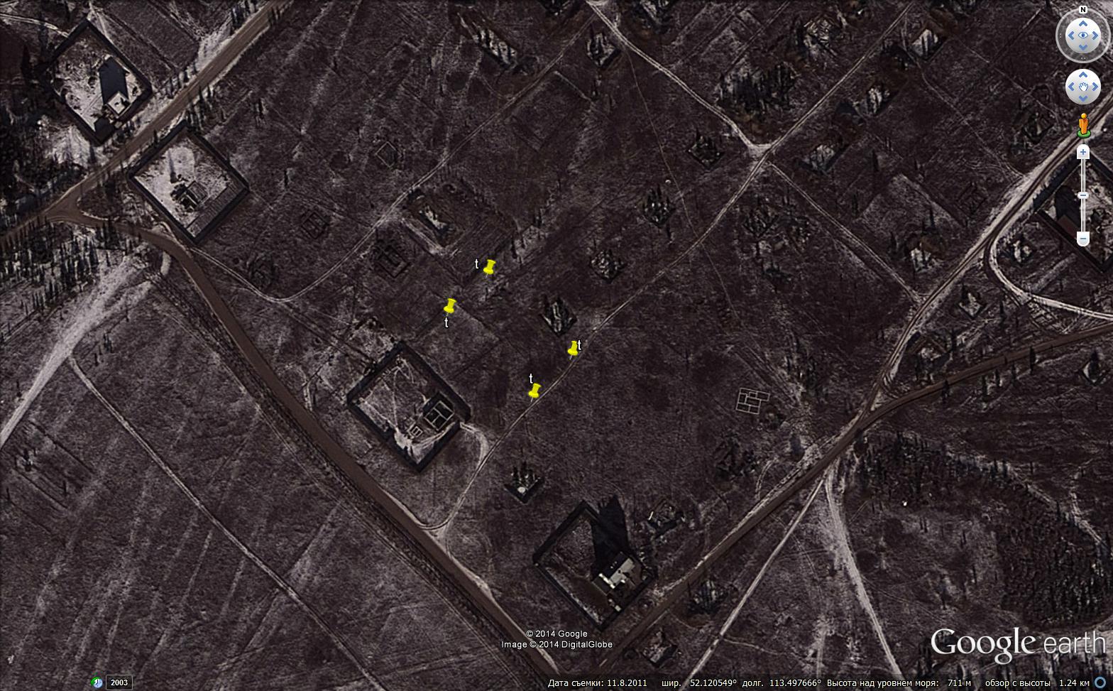

Точки + картинкаSWAT писал(а): дело в том, что завтра уже у меня выно точек и мне бы просто узнать какие координаты должны быть в GPS, чтобы хоть как-то быть вооруженным информацией
1 666758.17 2350194.56 52.120686 113.496779
2 666712.86 2350241.91 52.120270 113.497456
3 666736.42 2350262.88 52.120478 113.497769
4 666779.85 2350215.81 52.120877 113.497095
Вынос точек на местность подразумевает работу геодезиста с профессиональным оборудованием и с дециметровой точностью выполнения работ.
Вы будете это дело "контролировать" бытовым навигатором или смартфоном?
- kashtak.jpg (298.07 КБ) 33852 просмотра

#Вы будете это дело "контролировать" бытовым навигатором или смартфоном?
нет конечно)))
но хотя бы примерно теперь представляю где долдны быть точки)просток сожалению у нас в крае уже были преценденты судебные((что коорлинаты выислили правильно, а на местности геодезист указал заказчику неправильно...вот и хотел бы хотя бы быть вкурсе как и что ))теперь имея кортинку уже всё наглядно видно))
конечно очень благодарен за расширенный ответ!)
Скачал google eath и всё отметил)распечатал))теперь на местности легче ориентироваться)
но ради интереса можно и смартфоном пройтись, но не с целью поправить геодезиста, а сцелью точкности смартфона))ради интереса))
ну это конечно всё по-быстрому))
а вот если иметь скажем возможность в любой момент пересчитать с МСК-75 в GPS коорлинаты, но я прочитал тему вышеуказанную))очень хорошая тема скажу я вам)отмечаю...
в целом меня интересует же тольо мой регион, т.е. мск-75 и система коорлинат GPS/
