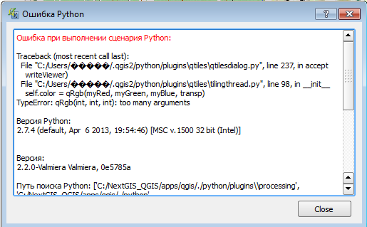

При запуске создания тайлов модулем Qtiles выдается ошибка.

Windows 7 Профессиональная SP1. Пробовал модуль в QGIS Dufour 2.0.1, QGIS Valmeria 2.2.0, NextGIS QGIS Valmeria

Re: При запуске создания тайлов модулем Qtiles выдается ошиб
Сообщение Александр Мурый » 23 апр 2014, 14:25
Имя пользователя в системе кириллицей?
Сообщение Денис Афанасьев » 23 апр 2014, 14:32
Да, кириллицей. Но он ведь сообщает о проблемах внутри файлов, а не то, чтобы найти их не может.
Сообщение gimran » 23 апр 2014, 15:19
С кириллицы на латиницу, систему координат проекта wgs84.
Сообщение Денис Афанасьев » 23 апр 2014, 15:41
"С кириллицы на латиницу, систему координат проекта wgs84"
Переключился на учетную запись, которая латиницей, поставил модуль - весь путь к файлам модуля латиницей. То же самое.
Сообщение Денис Афанасьев » 23 апр 2014, 15:50
Систему координат тоже менял на wgs84 - та же ошибка.
Сообщение Denis Rykov » 25 апр 2014, 07:18
Похоже на ошибку в плагине. Попробуйте открыть файл tilingthread.py на котором возникает ошибка и замените строку
self.color = qRgb(myRed, myGreen, myBlue, transp)
на
self.color = qRgba(myRed, myGreen, myBlue, transp)
Написал багрепорт в репозиторий плагина.
Сообщение Денис Афанасьев » 25 апр 2014, 08:02
Denis Rykov писал(а):Похоже на ошибку в плагине. Попробуйте открыть файл tilingthread.py на котором возникает ошибка и замените строку
Денис, спасибо. Работает.
