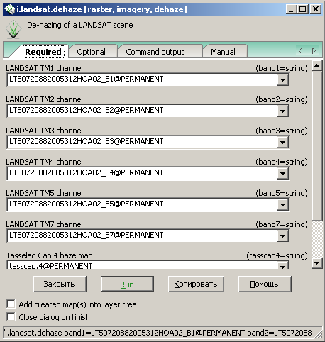

В общем, я погорячился касательно шелл-скриптов в GRASS под Windows, т.к. у меня под виртуальной XP на GRASS 6.4.3 модуль <i.landsat.dehaze> не только встал, но и даже заработал.
Также я вспомнил, что при установке GRASS попутно ставится MSYS, т.е. набор юниксовых утилит во главе с шеллом (bash), поэтому шелл-скрипты худо-бедно, но работают. У меня GRASS поставлена в корень диска C, <i.landsat.dehaze> я ставил через интерфейс wxGUI, через меню "Settings --> Addons extensions --> Install extensions from addons". Но точно так же дополнит. модули ставятся и через модуль <g.extension>. У меня дополнения оказались в каталоге "C:\Documents and Settings\User\Application Data\GRASS6\addons".
