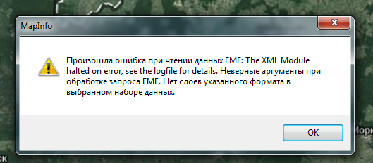

Возможно ли файл kml открыть в Mapinfo?
Я создала несколько слоев на карте гугл (админ.границы) и экспортировала их в kml.
Пробую импортировать этот файл, но выходит ошибка (принтскр во влож). Что означает эта ошибка?
- Безымянный1.png (68.72 КБ) 10355 просмотров
- Сообщения: 5370
- Репутация: 1021
- Откуда: Ё-бург
Re: Возможно ли файл kml открыть в Mapinfo?
Структура неправильная

О, попробовал прямо сейчас по-другому. Через (в MI) Файл->"открыть внешние данные"->"формат Google Earth KML". Всё получилось и ТУДА, и ОБРАТНО. Верся MI - 10.5 рус. Пробовал не с Google Earth, а с SAS Planet. Трудностей не возникло. Странно, почему у топикстартера не получается...
P.S. Только что проверили на более старых версиях. Результат: MI v 8.0 - метода не работает (нет меню "Открыть внешние данные") На MI версии 9.5 - всё ОК.
Делаем вывод, что-то не так у топикстартера

Открываем в QGIS / wxGIS файл KML и сохраняем в формат MapInfo, или в shp, который можно открыть в MI...
Интересно как топикстартер пытался открыть файл, что получил такую ошибку?
