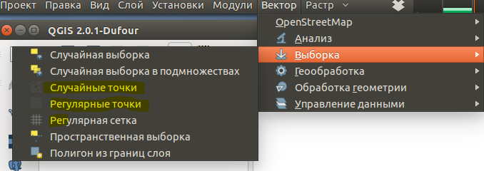

Каким образом можно сгенерировать большой объём пространственных данных на большую территорию?
Пробовал на территорию близкую к территории РФ (шейп в WGS82 с одним объектом) в QGIS 2 Вектор\Выборка\Случайные точки и Вектор\Выборка\Регулярные точки.
Создаётся шейп объёмом 6Gb за час и QGIS потом висит и шейп не увеличивается. При открытии шейпа, он выглядит как пустой.
