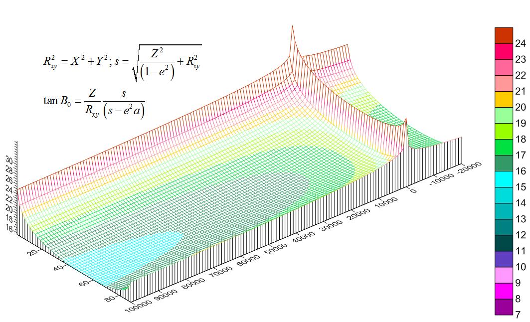

Несколько лет назад задался вопросом: можно ли найти такое нулевое приближение, достаточно простое (не сложнее самой итерации), чтобы с точностью double (приблизительно 15.955 десятичных цифр относительной точности) можно было ограничится только одним приближением?
Оказалось — да, возможно.
Surf Bowringoutput(H=-20000;100000;1000).jpg (119.47 КБ) 43545 просмотров
По вертикальной оси число верных десятичных знаков.
Левая ось — широта
Нижняя — высота в метрах. от -20 000 м до 100 000 м.
При программной реализации нет никакой необходимости в явном вычислении приведённой широты.

"Педанты" от математики иногда отмечают, что метод Боуринга сходится не во всём пространстве. Около центра эллипсоида есть небольшая область размером меньше 100 км (точное значение не помню) где метод расходится. :)
