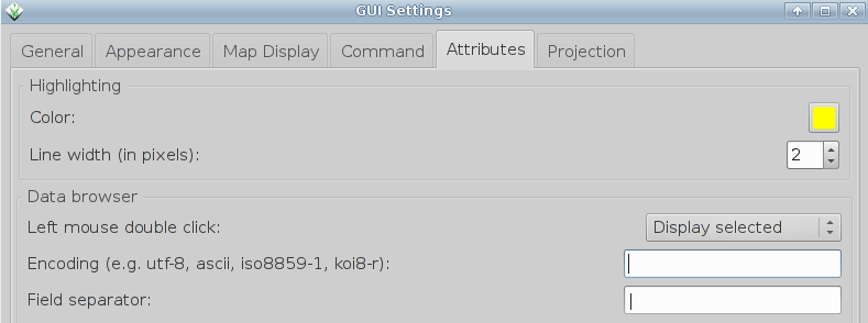

Вычислительный регион к обновлению атрибутов никакого отношения иметь не может. А вот ошибки wxGUI какие-то странные, я пока такого не видел.
Проверьте, как работает db.execute в голой консоли.
Попробуйте выставить "CP1251" или "Windows-1251" в качестве кодировки атрибутов в настройках wxGUI:
