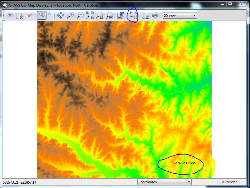

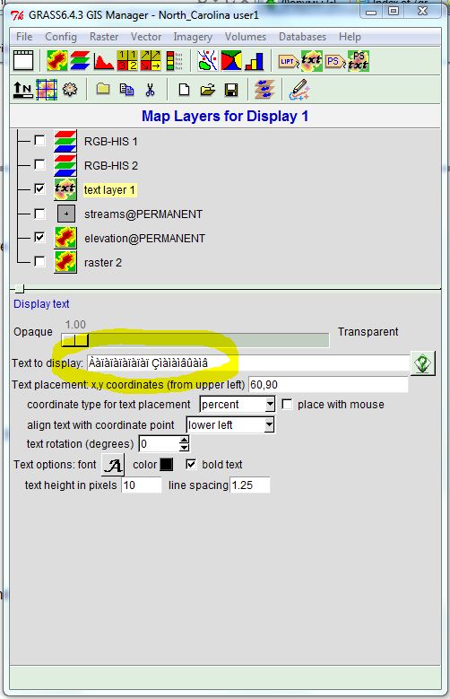

Никак не могу заставить работать кириллицу. Я просто не понимаю, как сделать так, чтобы вы при переключении языка в строке работал отображались русские символы. Я менял Font settings , Display font, кодировку, где была возможность, ставил Window-1251. Может какие-то дополнительные шрифты надо скачивать?
У меня Windows 7, Grass 6.4.3, скачал с официального сайта.
Собственно скриншот в прикрепленном файле.
Я новичок, может просто какой-то банальный момент я не знаю.

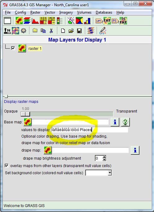

Я что-то тоже не очень понял суть проблемы. Поясните подробнее и яснее, что вы имеете, что бы вы хотели получить и что не так. Если судить по скриншоту, в графе "Values to display" могут указываться не какие-то символы, а значения растра, например, "0-100".

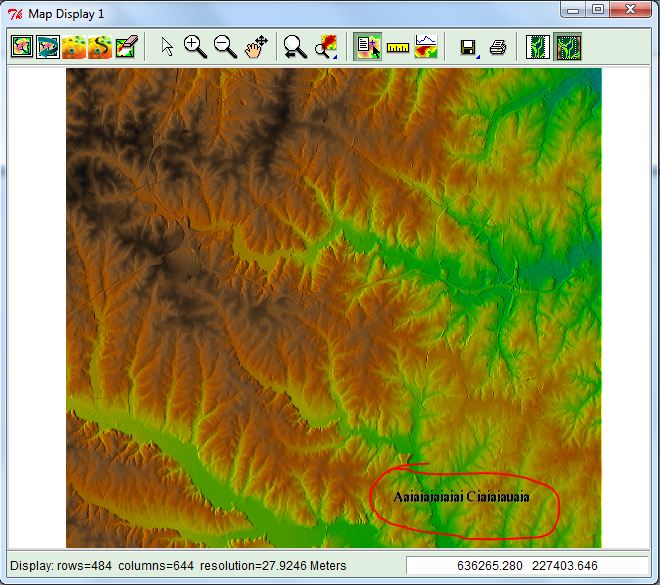

Я бы хотел, чтобы у меня на карте (и в подписях) отображались бы русские буквы.
С латиницей проблем нет. Я переключаюсь <alt>+<shift> на русский и когда печатаю, получаю символы как на картинках.
Я в изначальном сообщении просто для примера показал, что выдается.
Сейчас я хочу, чтобы на карте выдался русский текст. А у меня это не получается. Сделал более корректные скриншоты.

Попробуйте использовать интерфейс wxGUI.

Если я захожу из основного интерфейса (который возникает при загрузке), я могу добавить текст на карту через "Add map elements". Тогда проблема со шрифтами не возникает.
Но я хотел бы понять, почему я не могу использовать русский, когда вхожу через gis.m в GIS Manager. Это же, наверное, не должно быть так.
Re: Проблема со шрифтами
Сообщение Александр Мурый » 10 мар 2014, 11:00
filippov писал(а):Но я хотел бы понять, почему я не могу использовать русский, когда вхожу через gis.m в GIS Manager. Это же, наверное, не должно быть так.
Основная проблема в том, что интерфейс Tcl/Tk (gis.m) не полностью кроссплатформенный, отсюда всякие проблемы с кодировками Windows и т.п. При желании можно погуглить по теме и найти обсуждения в грассовских мэйл-листах.
Одной из задач разработки нового интерфейса wxGUI было решение проблем типа вашей и вообще нормализация работы на всех основных платформах (Win/Lin/Mac).
