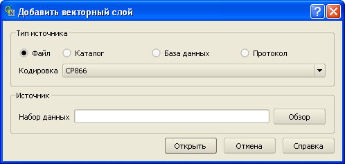

В настройках QGIS поменять кодировку попробуйте.
OlegZhdanov
Сообщения: 35
Зарегистрирован: 29 янв 2014, 13:03
Re: Работа в Geoserver с картами GIS Panorama
Сообщение OlegZhdanov » 10 фев 2014, 13:25
Petruxin, изменил кодировку в QGIS на корректную. Воспользовался сервисом http://www.artlebedev.ru/tools/decoder/
Данные были в кодировке CP1251. Поменял на CP866.
Спасибо!

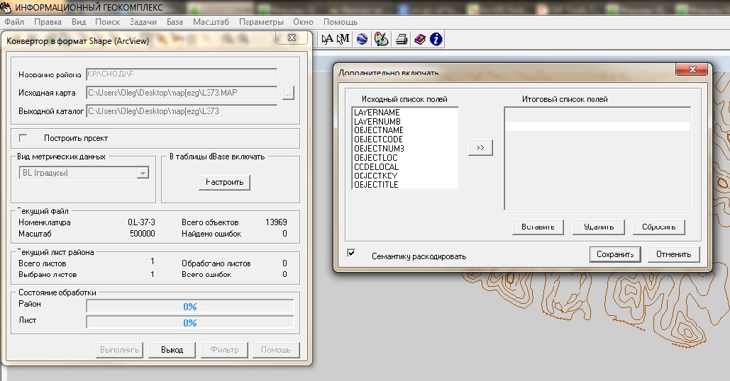

Nariman, хмм (прилепил скрин)
экспорт в шейп.jpg (154.12 КБ) 14611 просмотров

1. Судя по ВАшему скриншоту, то похоже на тот способ экспорта, который в 10 версии Панорамы использовался. Вам надо было поэкспериментировать со списком полей(просто переносом в правое окно). Там скорее всего все семантики есть.
2. Вот так просто в QGIS возможно с кодировкой разобраться.

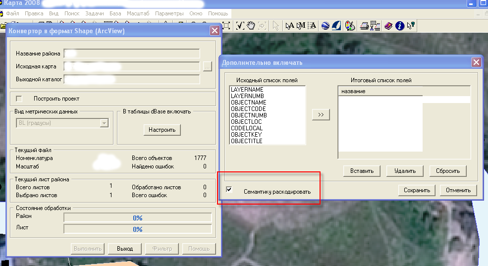

Ещё один вопрос: можно ли настроить автоматическое определение семантических полей? Сейчас при экспорте в шейп поля называются SEM1, SEM2...
Petruxin
Сообщения: 1695
Репутация: 133
Ваше звание: Завсегдатай
Откуда: Череповец
Сообщение Petruxin » 10 фев 2014, 15:46
В десятке можно попробовать так:
