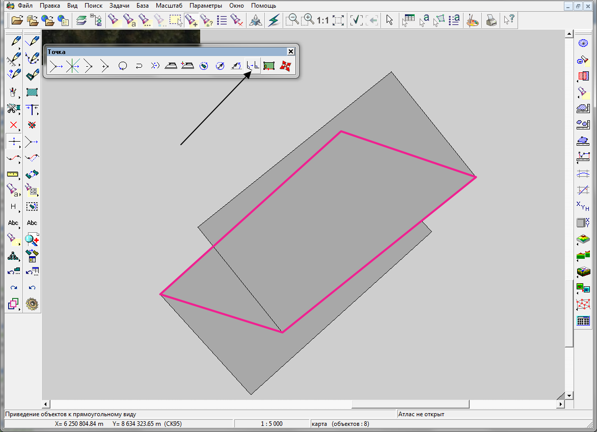

интересно конечно все это, а если посмотреть для примера по площадным объектам, то относительно какой стороны делать потом дпнное спрямление. Для примера как в панораме, это спрямление работает. Красный контур исходный объект.

Re: Ортогональность контуров
и я о том же, если взять другую сторону, результат будет другой. Кстати, в Панораме инвариант - длины сторон.cfifti73 писал(а):интересно конечно все это, а если посмотреть для примера по площадным объектам, то относительно какой стороны делать потом дпнное спрямление. Для примера как в панораме, это спрямление работает. Красный контур исходный объект.
