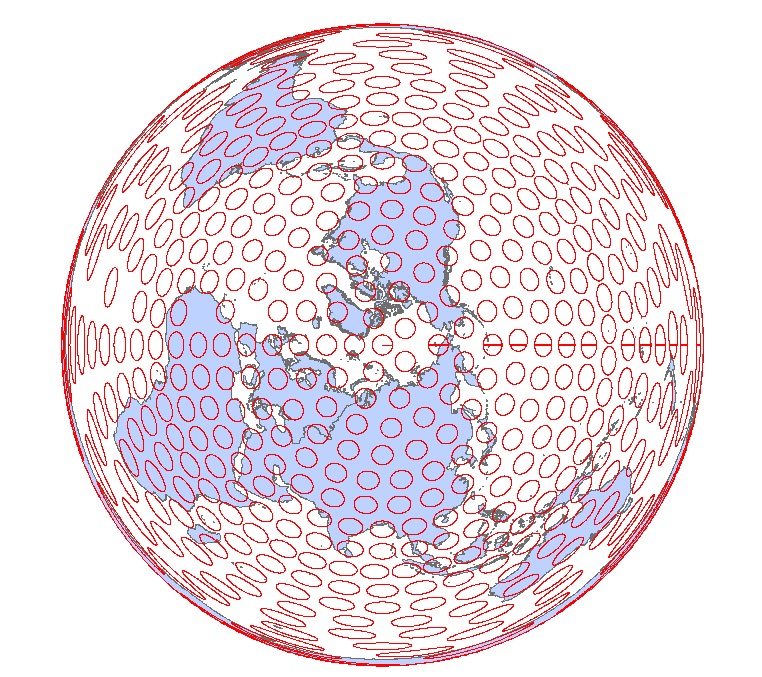

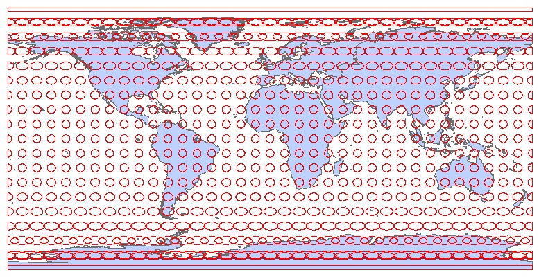

вот что получилось, вариант 1- это одинаковые окружности радиуса 300000 м , сейчас попробую сделать вариант 2...

эллипсы искажения
http://en.wikipedia.org/wiki/Tissot%27s_indicatrix

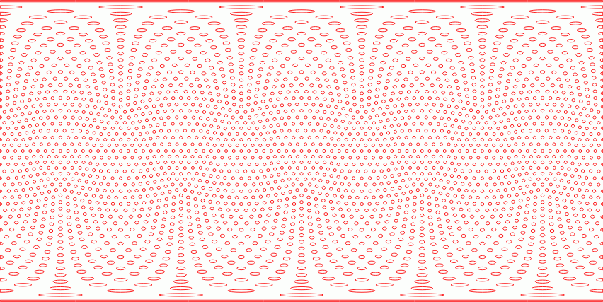

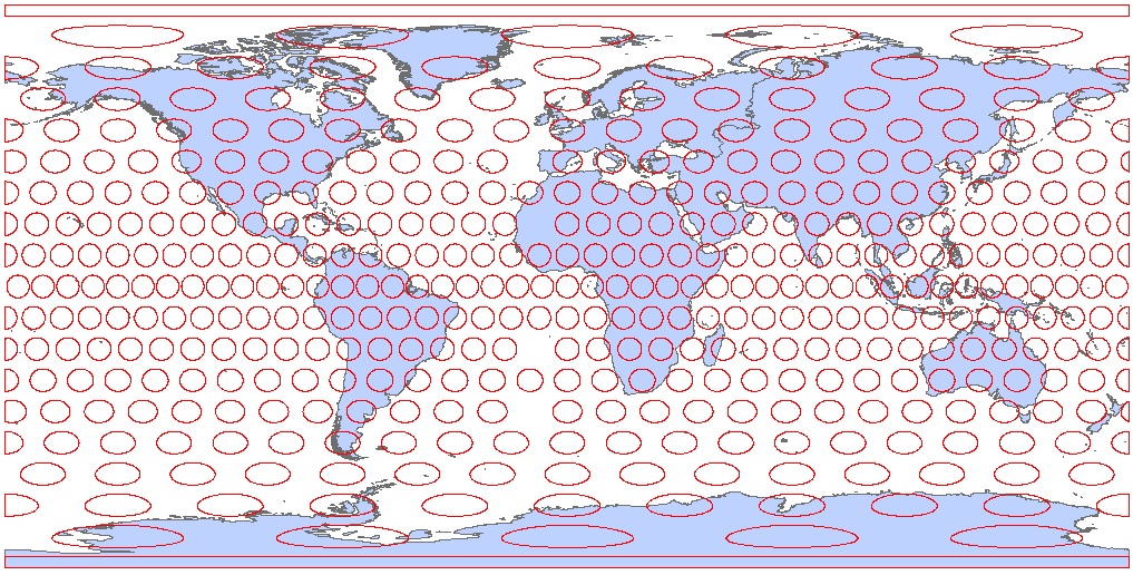

В общем, я так понял, что разместить максимально плотно (без пересечений) окружности на сфере далеко не тривиальная задачка, но я ее немного для себя упростил и взял за основу пятиугольник, вот что получилось...

...Ну или в полярной проекции

Один из подходов к проблеме плотного размещения кругов на сфере — использование правильных и полуправильных выпуклых многогранников. Пример гексагональной сетки на основе икосаэдра можно увидеть на картинке в посте gis-lab.info/forum/viewtopic.php?f=25&t=13792#p89847.
