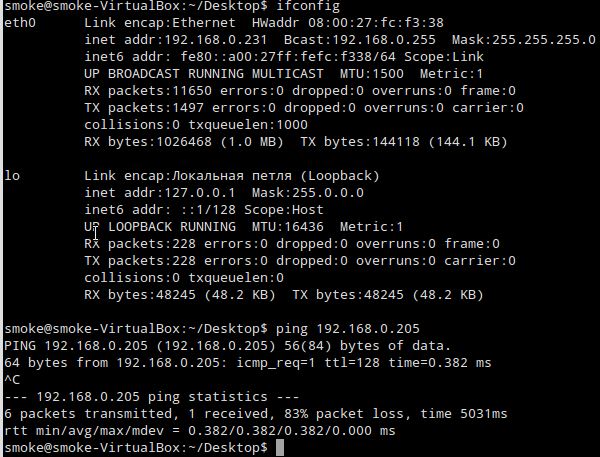

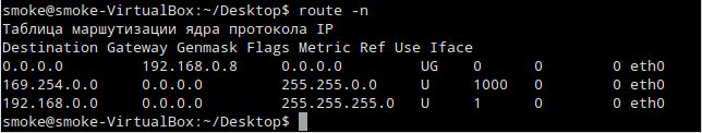

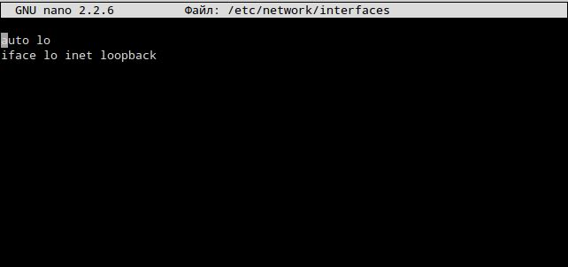

Александр Мурый писал(а): Приведите:
- вывод команды "ifconfig";
- содержимое файла /etc/network/interfaces;
- вывод команды "route -n";
- вывод команды "iptables -L";
- содержимое файла /etc/resolv.conf.
Спойлер
Спойлер
Спойлер
Спойлер
Спойлер
