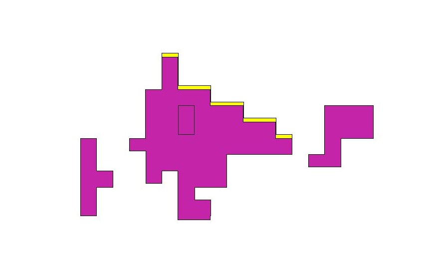

Здравствуйте.
Предыстория: для объединения шейп-файлов воспользовался функцией
v.overlay --overwrite ainput=shp_3_1 binput=shp_3_2 output=shp_3_2_3_1
Получил общий шейп, но т.к. часть полигонов частично перекрывалась, то получились "осколки".
Если возможность эти "осколки" объединить с примыкающими к ним полигонами?
Заранее спасибо!

Для объединения векторных карт есть <v.patch>, для последующего слияния по категориям или атрибутам, как уже сказали, <v.dissolve>.
