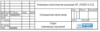

Есть ли возможность в QGIS добавить рамку (штамп) по ЕСКД ГОСТ 2.301-68 в компоновщик карты для вывода на печать?
Сама рамка есть в dwg и cdr

Через "Добавить изображение" в макет вставляется и векторный SVG, так что надо просто пересохранить из DWG или CDR в SVG.

Александр Мурый писал(а):Через "Добавить изображение" в макет вставляется и векторный SVG, так что надо просто пересохранить из DWG или CDR в SVG.
Отличный вариант! Пересохранил из cdr в svg. Встала как родная :D
