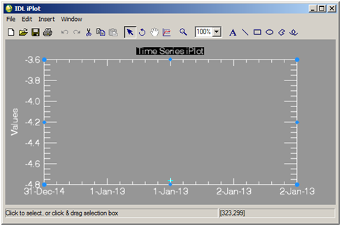

Совсем недавно начали осваивать ПО ЕНВИ. Именно модуль SarScape.

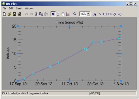

Time series Analyzer должен показывать мне динамику смещения вот в таком виде:
А сейчас показывает такой график, с датами из «будущего». Не могу понять, в чем дело? Кажется настройки сбились, но я вроде ничего лишнего ни делала. Подскажите пожалуйста

судя по скриншотам у вас не очень новый envi. Возможно трабл с системным временем на компьютере, где вы работаете или сервере где установлен так называемый сервер лицензий.

Спасибо за ответ. Енви у нас новый, просто мы работаем в классическом интерфейсе. А спроблемой разобрались, выбрирали не итоговое изображение, поэтому он так и показывал.
