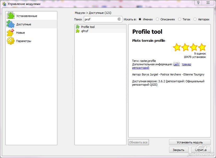

Как я понял, штатных средств для построения профилей в QGIS нет?
Но есть предустановленные модули GRASS и SAGA. Как именно в них построить продольный профиль?
Здесь прочитал, но увы, не понял как сделать в QGIS..

У мегя Profilе Tool строит, но при попытке сохранить - вылетает

vveco писал(а): Здесь прочитал, но увы, не понял как сделать в QGIS..
Никак, т.к. это делается только в "чистой" GRASS. То, что там написано — уже давно старьё, теперь есть новый инструмент для интерактивного создания профилей.
Как правильно подсказали, смотрите в сторону "Profile Tool" и "qProf".

Ситуация проясняется ) "Profile Tool" действительно, как то не так работает. да и результат не впечатлил. "qProf" будет получше, но, тоже не без нюансов. Придется изучать GRASS..

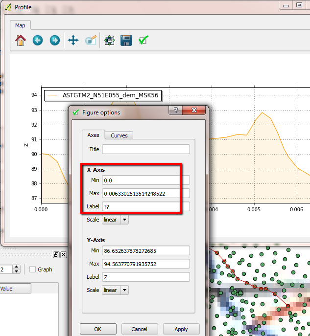

Сообщение vveco » 12 ноя 2013, 15:27
В идеале, получить картинку, как в примере с GRASS. Пока у меня получается так:
Если по оси Y - это высоты, то что по оси X ? настроить шкалу в метрах что-то не выходит..
Re: Построить профиль в QGIS
Сообщение Александр Мурый » 12 ноя 2013, 15:52
vveco писал(а): Если по оси Y - это высоты, то что по оси X ? настроить шкалу в метрах что-то не выходит..
Похоже, что градусы. Область GRASS в географ.СК? Сделайте новую область в какой-либо проекции в метрах и попробуйте с профилями там.

Сообщение vveco » 12 ноя 2013, 20:10
Спасибо. было в градусах. Перевел растр в МСК-56 и все получилось )
