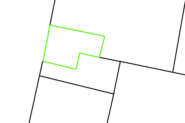

На моём собственном компьютере, на том же ArcGis 9, геодезист находил координаты вершин одного из объектов в слое за пару кликов мышью (к клавиатуре даже не притрагивался). К сожалению, инструкция потеряна. Поиск способа в интернете ничего не дал - везде советуют печатать несколько строк какого-то кода (но он, определённо, ничего не печатал).
Вот так это выглядит:

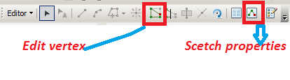

Сделайте слой редактируемым, нажмите "Edit vertex", объект разделиться на узлы, правой кнопкой мыши выделяете нужный узел и команду "Scetch properties", появится окно с коодинатами вершин данного объекта, координаты выбранного будут помечены галочкой.

Спасибо за ответ. Но после включения редактирования слоя не смог найти "Edit vertex". Я смог выделить объект только с помощью "Trace Tool".
angelok
Сообщения: 184
Зарегистрирован: 05 июн 2013, 11:45
Re: Координаты вершин
Сообщение angelok » 06 ноя 2013, 09:04
посмотрите картинку может поможет

Спасибо, помогло. =)
