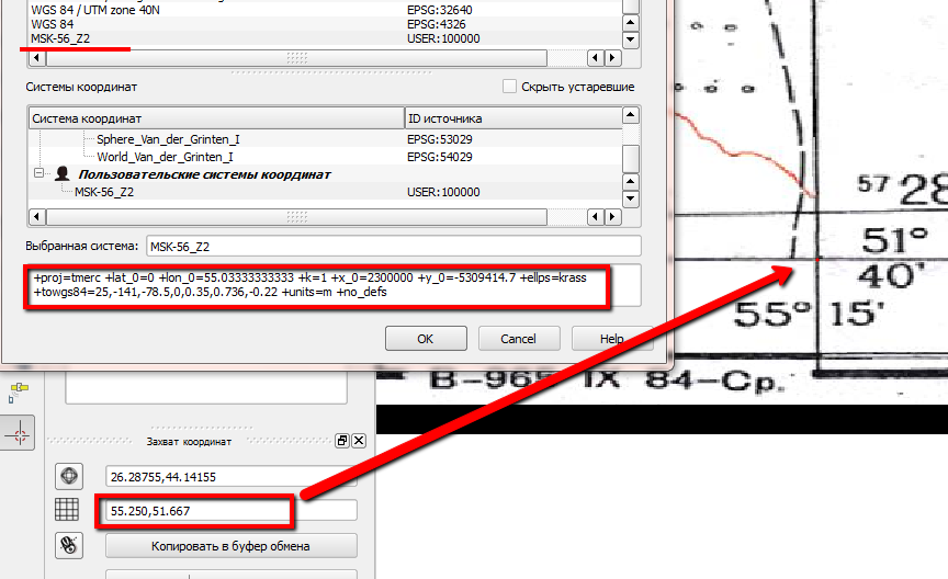

Что делал:
1. привязал топокарту.
2. назначил пользовательскую проекцию MSK-56_Z2. Автоматическое перепроецирование включено.
+proj=tmerc +lat_0=0 +lon_0=55.03333333333 +k=1 +x_0=2300000 +y_0=-5309414.7 +ellps=krass +towgs84=25,-141,-78.5,0,0.35,0.736,-0.22 +units=m +no_defs
и.. понеслось.. выбираю СК WGS-84, вижу координаты в МСК-56.
Выбираю MSK-56_Z2 - вижу в WGS :o

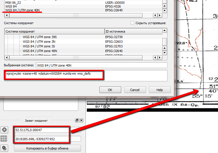

Если выбрать WGS 84 / UTM zone 40N, то как то вовсе беда..

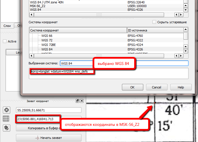

Топокарту привязывал по углам в градусах СК-42. Выбирал целевую СК Pulkovo 1942 / Gauss-Kruger CM 57E (Оренбург).
В новом проекте задаю параметры МСК-56. Загружаю растр SRTM. Перепроецирую его в МСК-56, дальше использую его. Вроде, нужный результат получен - работаю в МСК-56, профиль по SRTM модулем qProf строится в метрах.

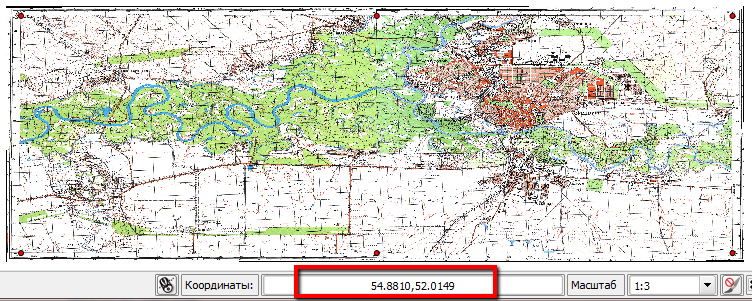

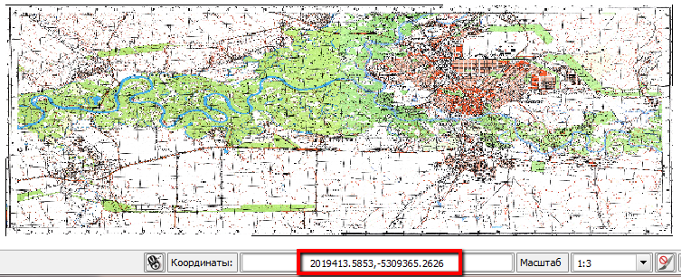

Но, вопросы то, остались не ясные. Например, если для привязанной топокарты (нужна только как подложка) указать СК Pulkovo 1942 / Gauss-Kruger CM 57E, то картинка, понятно, улетает и вижу такие странные координаты:
если задать СК MSK-56_Z2, то снова улетает и координаты вижу такие:
а вот в рабочее поле (МСК-56) картинка "прилетает", если ей указать СК WGS 84
