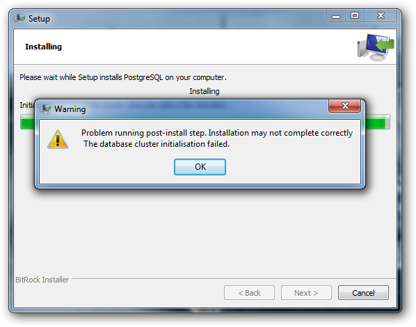

Некорректное завершение установки Postgre SQL 9.3.1
После окончания установки Postgre SQL 9.3.1 выдает сообщение о неудачной инициализации кластера. Подскажите, как справиться с этой проблемой?
- Скриншот сообщения
- sshot-1.png (78.03 КБ) 20716 просмотров

Re: Некорректное завершение установки Postgre SQL 9.3.1
Установщик запускаете с правами администратора? Проблема в правах пользователя postgres на каталог PostgreSQL/data.
HasT, благодарю за полезные ссылки.
Установка от имени админа не дала результатов, я создал пользователя postgres с правами админа, зашел в систему под ним и благополучно установил, потом вышел из системы сменил права postgres на пользовательские
Подскажите кто-нибудь, пожалуйста, что делать, если этот способ не помог?Alexander P. Moroz писал(а): ↑07 ноя 2013, 01:56создал пользователя postgres с правами админа, зашел в систему под ним и благополучно установил
