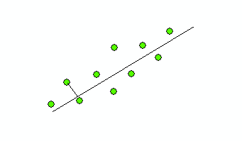

Всем привет!
Кто-нибудь знает есть ли такой инструмент в Арке, чтобы нарисовать усредненную линию между точками, и эта линия должна быть перпендикулярна точкам. Что-то типа функции сплайн по вершинам. Примерно того, что должно получиться на рисунке.

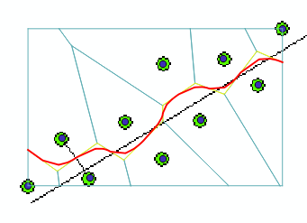

Нужно что-то типа такого (красной линией)?

Сообщение angelok » 31 окт 2013, 08:50
Да, что-то такое

Сообщение Александр Мурый » 31 окт 2013, 08:57
Сразу скажу: не знаю, есть ли готовый инструмент под ArcGIS, быстро не нагуглил. Но по логике надо построить полигоны Вороного по точкам и уже от них плясать. А именно: вытащить линии из полигонов, собрать единую линию между точками из отдельных сегментов, сгладить эту линию. Сложнее всего с вычленением "средней" линии, как это сделать "на автомате", надо думать. На картинке выше я просто руками выделил сегменты и объединил их.
P.S. Делал не в аркгисе.
