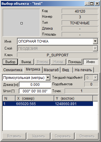

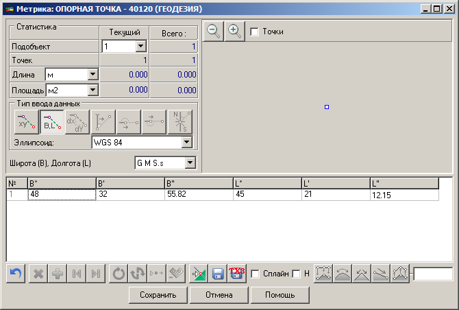

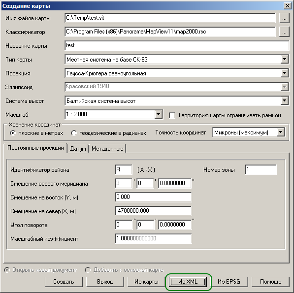

1. Создаёте новую карту в МСК-30. Систему координат выбираете из XML.
2. Создаёте точечные объекты по введённым с клавиатуры координатам. Вводите координаты в WGS-84 или импортируете из Excel
3. Смотрите метрику точек в координатах МСК-30 или экспортируете в Excel
- pan-new-map-msk.png (20.9 КБ) 29592 просмотра
- create-point-wgs84.png (24.72 КБ) 29592 просмотра
- show-coord-in-msk.png (15.5 КБ) 29592 просмотра
