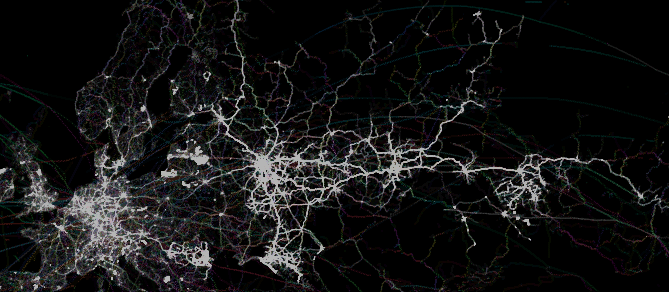

Посмотрел визулизацию треков и сразу нашел "ось зла" (см. скриншот). А Америка оказалась чиста как стеклышко, странно как-то.

америка оказалась "испорчена" импортом огромного количества доступных картданных и никто это не захотел редактировать, а у нас такой роскоши не было и сообщество становилось с чистого листа на чистом дефиците.

Визуализация треков - не новость сама по себе, но раз уж подняли тему, то я отмечу, что проблемой с треками в OSM является не их отсутствие (ну нет их в данной местности, значит никто не добрался туда, т.е. некому все равно актуализировать информацию - одними снимками для рисования карты сыт не будешь), а их качество и состав.
Отлично видно авиатреки, которым абсолютно не место в базе, OSM не хранит аэронавигационную информацию. (Нужен фильтр по скорости при импорте.)
Также отлично видно кляксы дрейфа от автонавигаторов в стоящих машинах. Такая клякса может прикрыть собой несколько соседних улиц, а спрятать ее можно только в JOSM. (Нужен фильтр по DOP и числу SV)
Видно последствия генерализации треков и потери спутников - срезы и прочее (Нужен фильтр, который выбрасывал бы фрагменты треков с точками идущими не через равные целые промежутки времени и через промежутки времени, не кратные целым секундам.)
А вот как бороться с треками, которые сняты навигатором в машине в режиме lock on road и, фактически, перерисовывающими какие-то коммерческие карты - я не имею понятия. Таких прецедентов полно, а разъяснительная работа, как показывает практика, совершенно бессмысленна.
