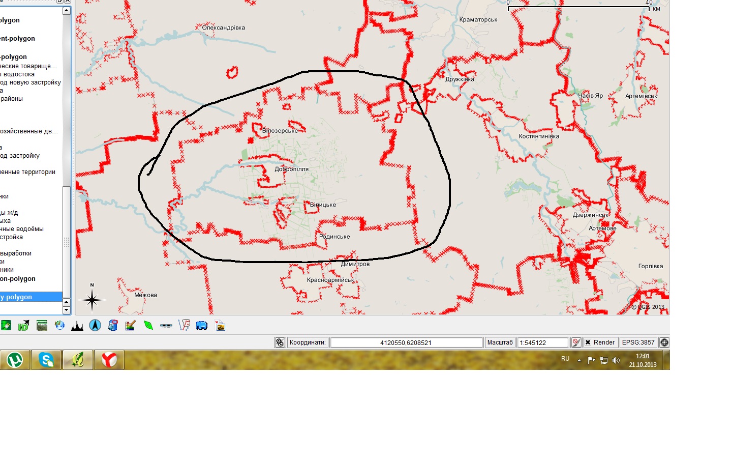

Выделяю слой boundary-polygon, перехожу в режим редактирования, что делать дальше?! Как выделить слой полигонов?
- Безымянный.jpg (329.18 КБ) 15032 просмотра
- Сообщения: 5173
- Репутация: 792
- Ваше звание: званий не имею
Re: Отсечение области в QGis 1.7.0 Wroclaw
Когда вы выделяете полигон, он должен подсвечиваться жёлтым, у вас этого не видно. Включать редактирование не надо, просто выделяете нужный полигон и правой кнопкой мыши на имени слоя --> Сохранить выделение как.

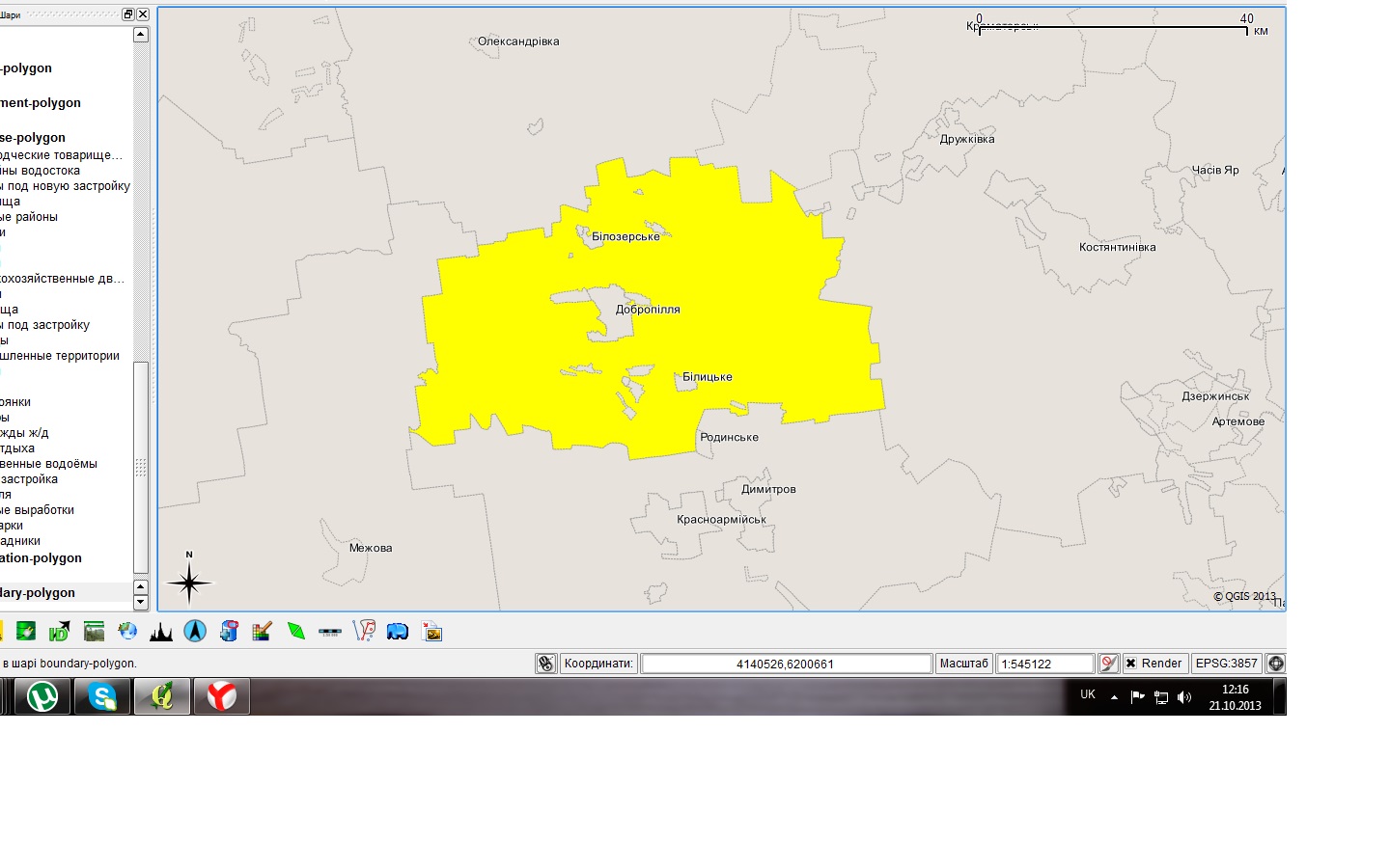

Выделенные границы нужно отсечь от всего проекта и сохранить их в отдельный файл в формате .shp Пока не могу понять как хотя бы выделить нужную мне область, какой инструмент для этого нужен?

В таблице атрибутов по полю NAME нашел свой объект, как раз нужные мне границы выделились желтым. Что делать дальше?
- Безымянный3.jpg (185.31 КБ) 15018 просмотров
Petruxin
- Сообщения: 1695
- Репутация: 133
- Ваше звание: Завсегдатай
- Откуда: Череповец
Отсчитайте 4 поста вверх(это исключая) и прочтите что Вам Александр сказал.

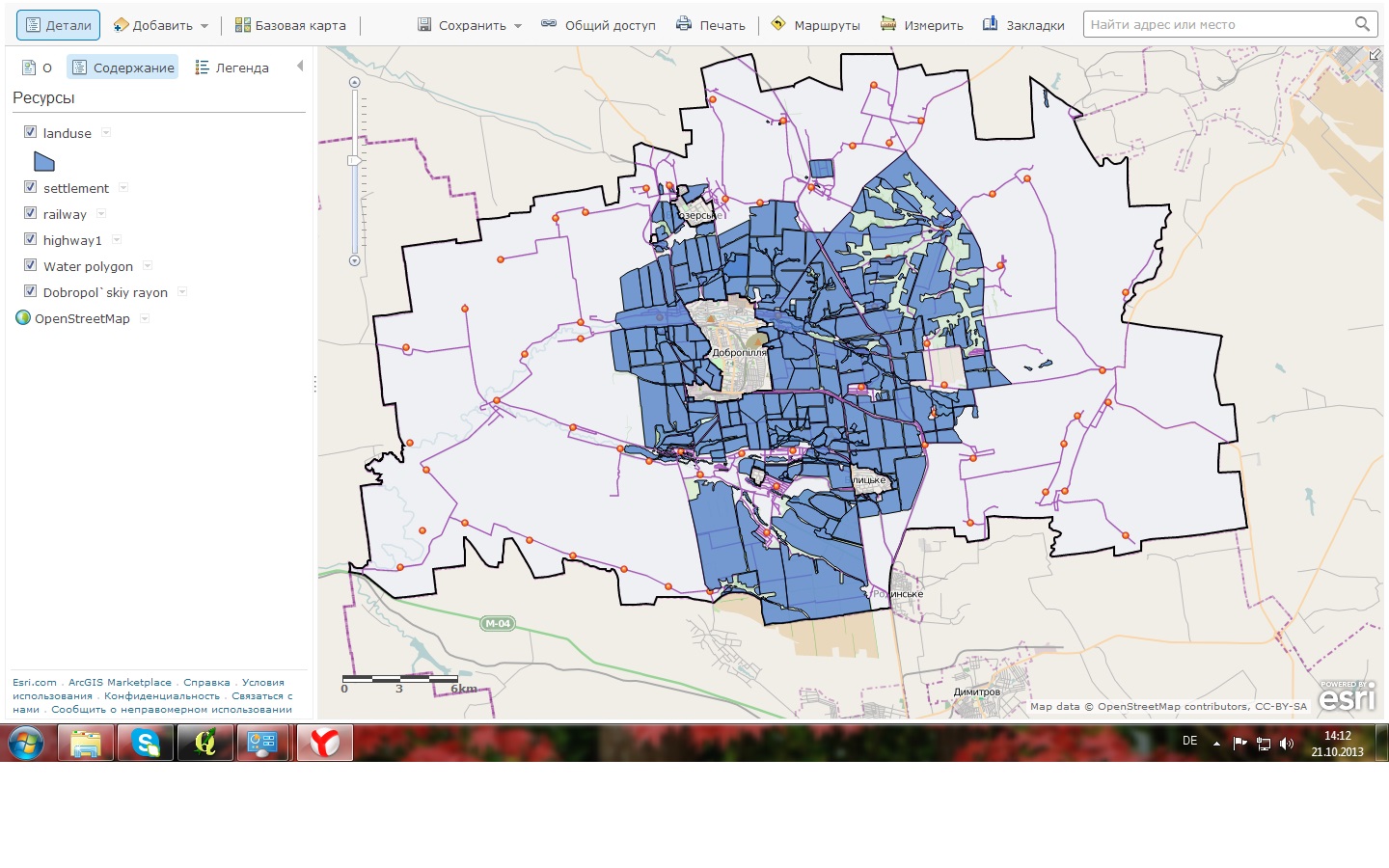

Спасибо за помощь! Теперь все слои необходимо перенести в ArcGis Online, как реализовать это я знаю, но нужна помощь в визуальном оформлении подписей и иконок
Nikita111
- Сообщения: 10
- Зарегистрирован: 21 окт 2013, 11:14
Пока вот что получается.
