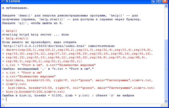

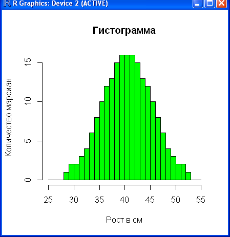

Простая вроде задача, не имеющая прикладной ценности, но ставит меня в тупик. Хочу сделать в R гистограмму как в примере(точнее на основе примера). Пишу так как на второй картинке(за образец взял пример на Хабре про размеры). Что-то получается, но как сделать в гистограмме количество марсиан равным 200 - не пойму.

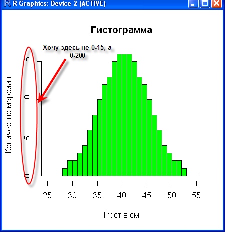

Максим : Это мне поможет сделать так?
- img.png (23 КБ) 14126 просмотров

я конечно извиняюсь, но откуда там может быть 200, если в данных красным по белому написано максимум 16 ???Petruxin писал(а):Максим : Это мне поможет сделать так?
если хотите 200, то и в данных пишите 200 ...

На первой картинке N=200 это по-видимому численность всей выборки, а ось на гистограмме построенной в R отображает ведь количество индивидуумов попавших в определенный диапазон размеров, т.е. 200 будет только если все они попадут в одну размерную категорию.

осями тоже можно управлять, но если выставить диапазон от 0 до 200, то гистограмма будет плоская, а основную часть графика займет пустое место.

Недостаток знаний по статистике или еще чего-то не позволили мне сразу сообразить, что по оси Y в данном случае(и не в данном наверное) заносятся значения, а 16 это max кол-во марсиан в выборке

На будущее совет, вставлять код из R в виде текста, а не ввиде скриншота, а то неохота все перенабирать, чтобы объяснить, что есть что.
