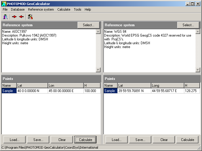

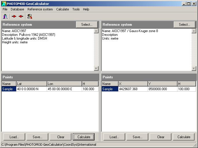

- Игорь Белов
- Сообщения: 2243
- Репутация: 1514
Re: Переход от WGS84 в Пулково42
paleogis писал(а):есть мнение что PHOTOMOD GeoCalculator весьма неплохое решение.
Вы это самостоятельно определили, или Вам кто-то сказал? Цифры примера он воспроизводит один в один.Орхан писал(а):да он в долях градусов неточно считает
- WGS 84
- wgs84.png (12.16 КБ) 14917 просмотров
- Gauss-Kruger zone 8
- gkzn8.png (11.2 КБ) 14917 просмотров

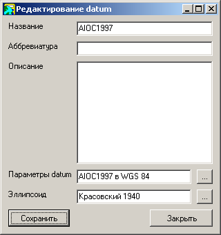

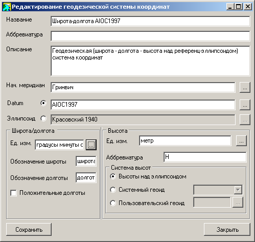

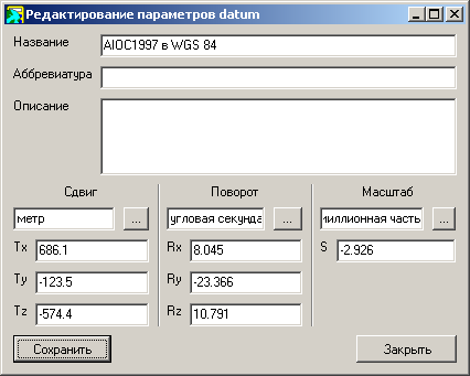

- Игорь Белов
- Сообщения: 2243
- Репутация: 1514
OK, давайте создадим новую координатную систему в PHOTOMOD GeoCalculator.
- В настройках установите режим работы "Профессиональный".
- Запустите диалог "Выбрать - система координат"; нажмите кнопку [Создать].
- В диалоге "Выбрать - тип системы координат" выберите "Геодезическая" и нажмите [OK].
- В диалоге "Редактирование геодезической системы координат" заполните поля (см. Приложение 1; "Ед. изм." = "градусы минуты секунды полушарие") и нажмите кнопку […] напротив "Datum".
- В диалоге "Выбрать - datum" нажмите кнопку [Создать].
- В диалоге "Редактирование datum" заполните поля (см. Приложение 2) и нажмите кнопку […] напротив "Параметры datum".
- В диалоге "Выбрать - преобразование datum" нажмите кнопку [Создать].
- В диалоге "Тип преобразования datum" выберите "Гельмерт (формула Бурса-Вольфа)".
- В диалоге "Редактирование параметров datum" заполните поля (см. Приложение 3).
- Жмите подряд кнопки [Сохранить], [OK], [Сохранить], [OK], [Сохранить], [OK].
- Приложение 1
- img1.png (11.87 КБ) 14852 просмотра
- Приложение 2
- img2.png (5.02 КБ) 14852 просмотра
- Приложение 3
- img3.png (6.86 КБ) 14852 просмотра
