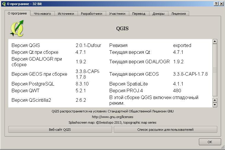

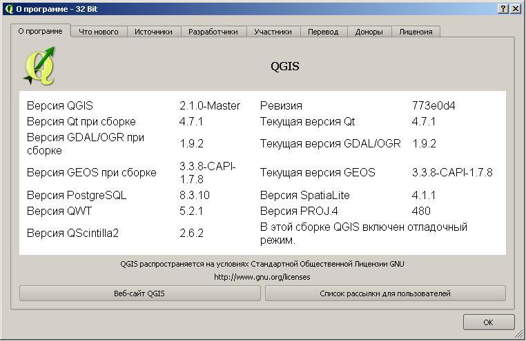

Решил сегодня обновить QGIS через OSGeo4W и вижу что началась загрузка версии 2.0.1, т.е. как обещали в середине сентября выпуск 2, так и случилось?
Пока разницы между релизом (2.0.1) и мастером(2.1.0) кроме заставки не наблюдаю...
Что нового - новости
Под Linux также установил 2.1.0, встала не с первого раза, но все же..., ругалась на не разрешимые зависимости по библиотекам gdal..., и странно, при запуске на заставке осталась надпись 1.9.0, а в свойствах все как должно быть 2.1.0...
- 2.0.1.jpg (64.85 КБ) 11309 просмотров
- 2.0.1 master.jpg (62.03 КБ) 11311 просмотров

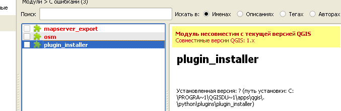

Установил как уrазано А.Серов. Хотел проверить доп. модули и сразу вопрос - подскажет кто почему plugin_installer установился с ошибкой. Где-то надо взять свежую версию? (Интересует в контексте возможности работы в QGIS 2.0 плагина RuGeocoder, глянуть есть ли он вообще в репозитарии). Win-XP
- inst.png (9.26 КБ) 11210 просмотров
- Сообщения: 5173
- Репутация: 792
- Ваше звание: званий не имею
Re: QGIS 2.0.1
А не остался ли Plugin Installer от предыдущей версии? Если да, надо почистить папку с плагинами и переустановить QGIS. Насчёт RuGeocoder: глянуть в офиц.репозиторий плагинов не получилось, выдаёт ошибку. Видимо, это из-за масштабных обновлений на сайте.Petruxin писал(а):Хотел проверить доп. модули и сразу вопрос - подскажет кто почему plugin_installer установился с ошибкой. Где-то надо взять свежую версию? (Интересует в контексте возможности работы в QGIS 2.0 плагина RuGeocoder, глянуть есть ли он вообще в репозитарии). Win-XP
