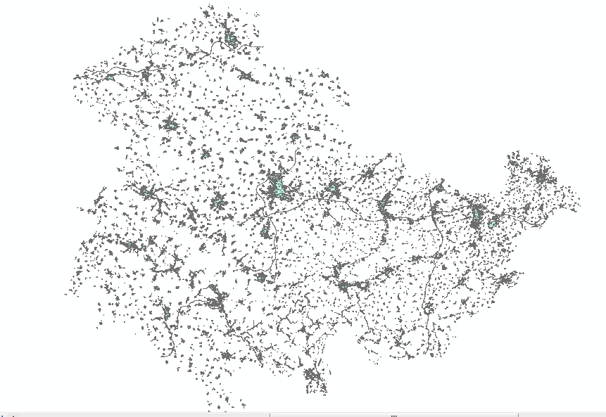

Задача состоит в расчете веса каждого пиксела в зависимости от его удаления от границы. Допустим есть растровая маска застройки города (urban footprint) и векторная граница этого города. Есть условные зоны удаления от границы (500 м, 1 км, 5 км и т.д.), вес пиксела должен расчитываться исходя от его попадания в какую-либо зону.

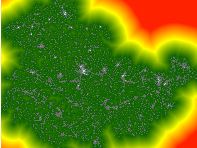

полигон населенных пунктов, в каждом НП предполагается данное "зонирование". Регионы извлечены путем векторизации растра, это необходимо так как каждый регион тоже имеет свой вес в зависимости от размера и расположения. То что я получил на выходе Euclidean Distance

Как видно, Euclidean Distance считает расстояние до города, а мне нужно внутри каждого конкретного до его границы

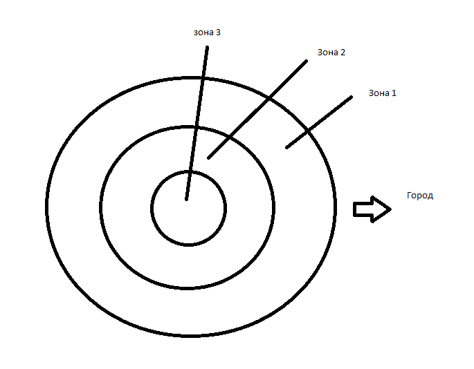

грубо говоря деление должно быть таким
