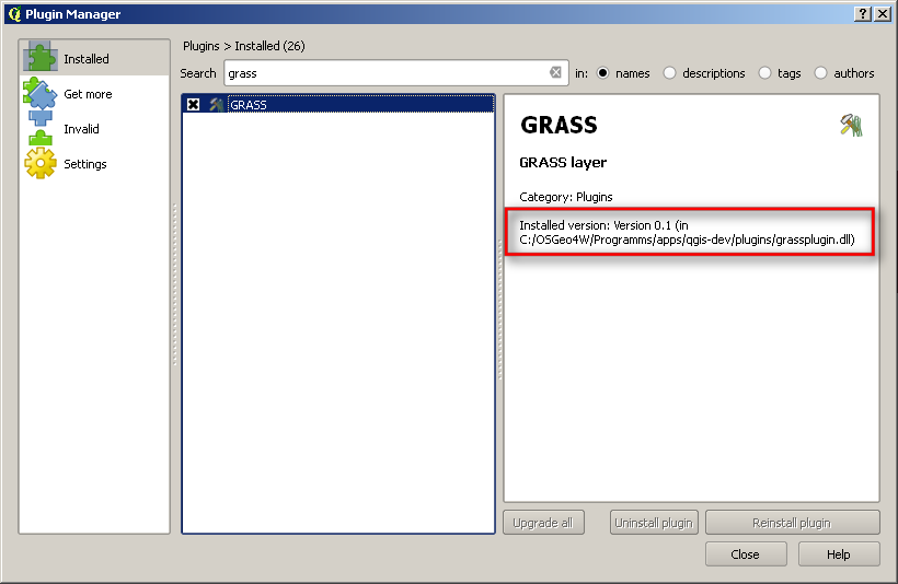

У меня грасс нормально работает на последней ночной сборке в Win и Ubuntu. (В первом случае, установлно через OsGeo, во втором - с репозитория ubuntu-gis). Посмотрите, присутствует ли grassplugin.dll
Часто в таких случаях помогает полная переустановка QGIS.
