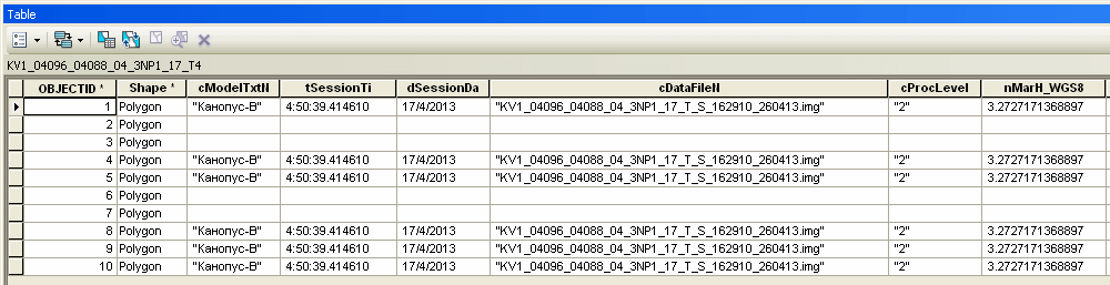

Есть полигоны, которые нужно объединить в один. Я использую для этого инструмент Union.
Однако на выходе получаются пустые строки (см. скриншот), которые промежают объединенные.
В чем причина? Пример шейпов тоже прикладываю.

Так они и остались - промотайте таблицу вправо.
У вас четыре полигона - отсюда четыре набора атрибутов, в каком-то месте все четыре перекрываются, в каком-то получился кусочек без перекрытия с другими - вот и пустые ячейки.

реляционная модель - 1 графика = 1 строка в таблице
если у вас два объекта, при их объединении получится один комплект атрибутов.
то, что делали вы это разновидность наложения. вы получили обрезки с двойным комплектом атрибутов. в зоне пересечений они полностью заполнены. там где был только один полигон, соответственно заполнена только половина полей.
решите какой из этих двух вариантов вам действительно нужен.
з.ы. софт не будет через запятую перечислять значения тех объектов, которые были слиты в один, оставляя при этом только один комплект полей в таблице.
