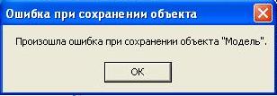

У меня тут еще одна проблема. ArcGIS почему то отказывается сохранять модель, ошибку выдает

В ModelBuilder создаю модель с опреленным набором инструментов. Модель работает. Когда я нажимаю сохранить, присваиваю имя модели, указываю папку куда сохранять, он выдает ошибку.

модель как создавали? из контекстного меню набора инструментов? или сначала нажали сверху кнопку Model Builder?
попробуйте первый способ. создать, а потом открыть на редактирование.

На панели инструментов нажимал кнопочку Model Builder и там создавал

Через ArcToolbox все работает.

вам теперь домашнее задание - найти свой тулбокс на диске.Alexm-88 писал(а):Через ArcToolbox все работает.
используйте лучше дерево каталога для создания наборов инструментов там, где вы точно их потом найдете (например в папке с проектом и данными).
