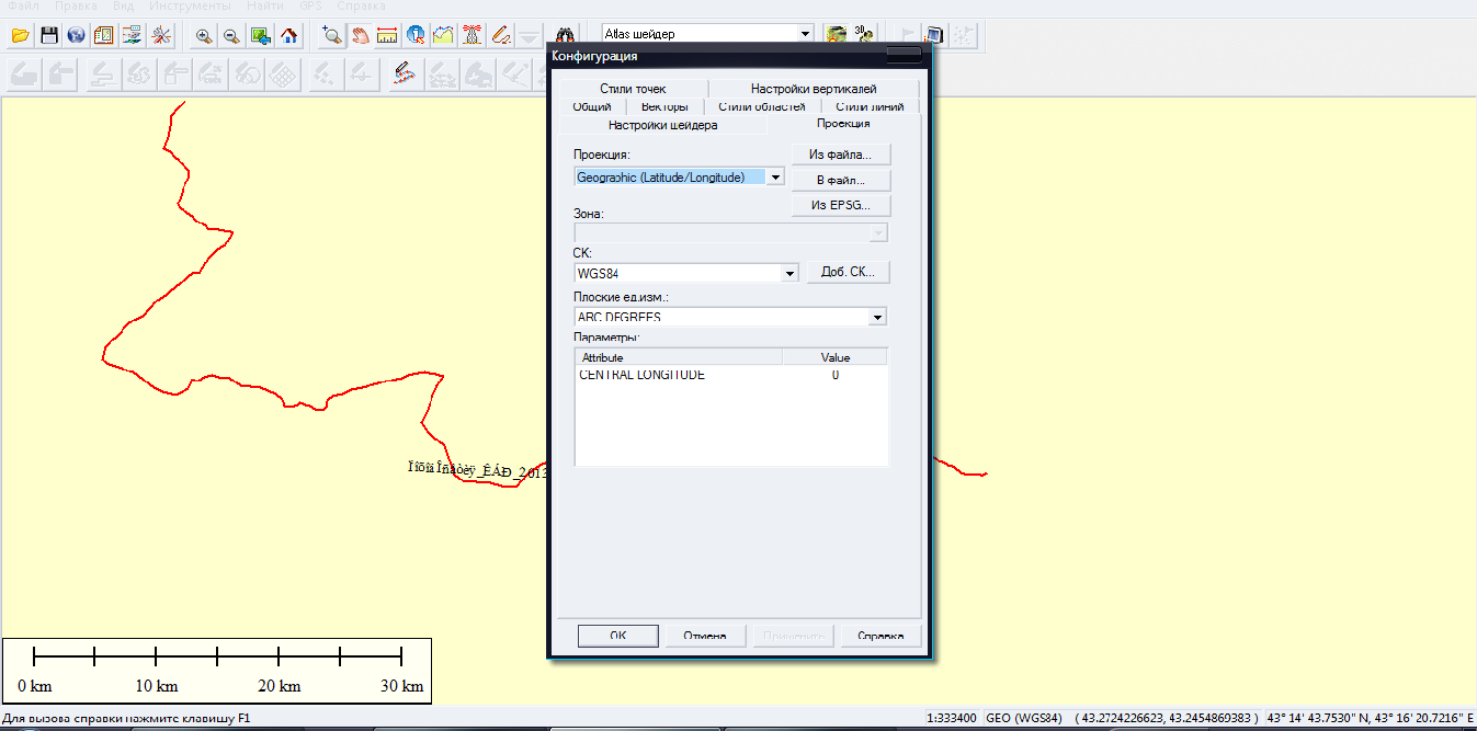

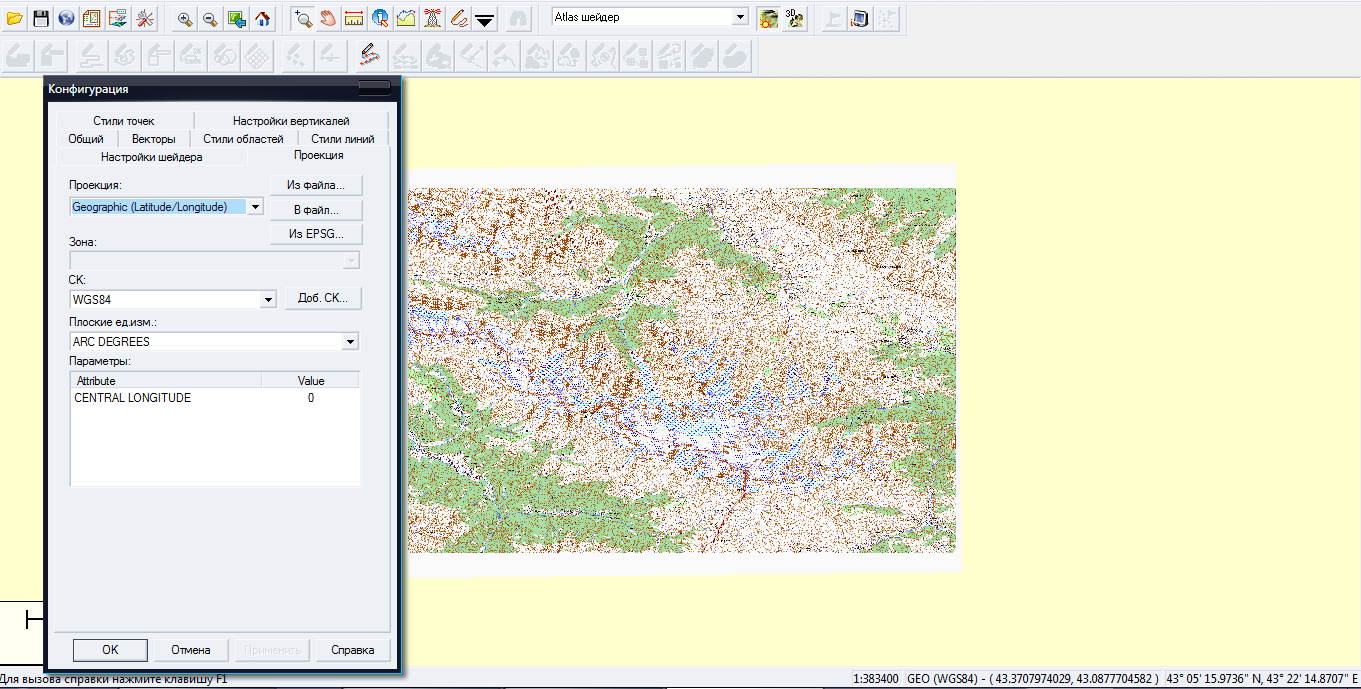

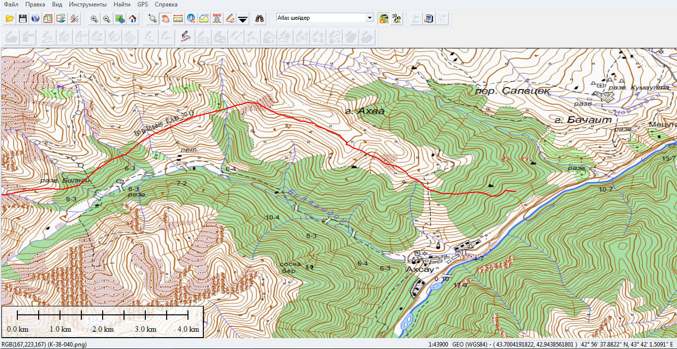

Доброго времени суток! Подскажите пожалуйста.
У меня имеется сделанная в Google Earth нитка маршрута, сохраненная в виде kml файла и несколько карт на территорию, по которой будет проходить данный маршрут.

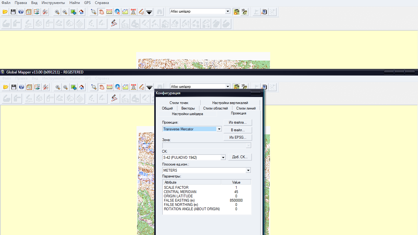

Нитка маршрута выполнена в проекции Geographic (Lat/long) система координат WGS-84. Карты выполнены в проекции Transverse Mercator, система координат S-42 (PULKOVO 1942) существуют в виде png файла с файлом привязки map, а так же файлами коррекции и т. д. (GMV, PGV, PRJ).
Я хочу наложить в программе Global Mapper нитку маршрута на имеющиеся карты. Так как GPS навигаторы, Google Earth, базы данных вершин и перевалов работают в проекции Geographic (Lat/long) системе координат WGS 84, то я конвертирую карты в программе Global Mapper в эту проекцию и систему координат через "инструменты" -> "настройки" и сохраняю карты в виде нового файла. Однако после этой операции нитка маршрута не совпадает с имеющимися на карте тропами и дорогами. Вариант кривой привязки карт исключен, так как если исходную карту открыть в Ozi Explorer вместе с kml ниткой маршрута, то все совпадает...
Подскажите пожалуйста, как в Global Mapper привести имеющиеся карты в проекцию Geographic (Lat/long) и систему координат WGS-84.
- Здесь видна проекция и система координат kml нитки маршрута
- Карта 3.png (52.44 КБ) 15956 просмотров
- видна ее исходная проекция и система коордиат
- Карта 2.png (142.59 КБ) 15956 просмотров
- Вот открытая исходная карта
- Карта 1.png (233.96 КБ) 15956 просмотров

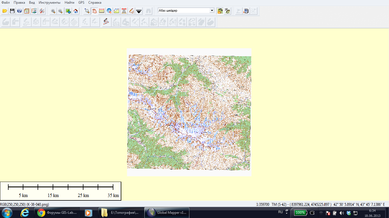

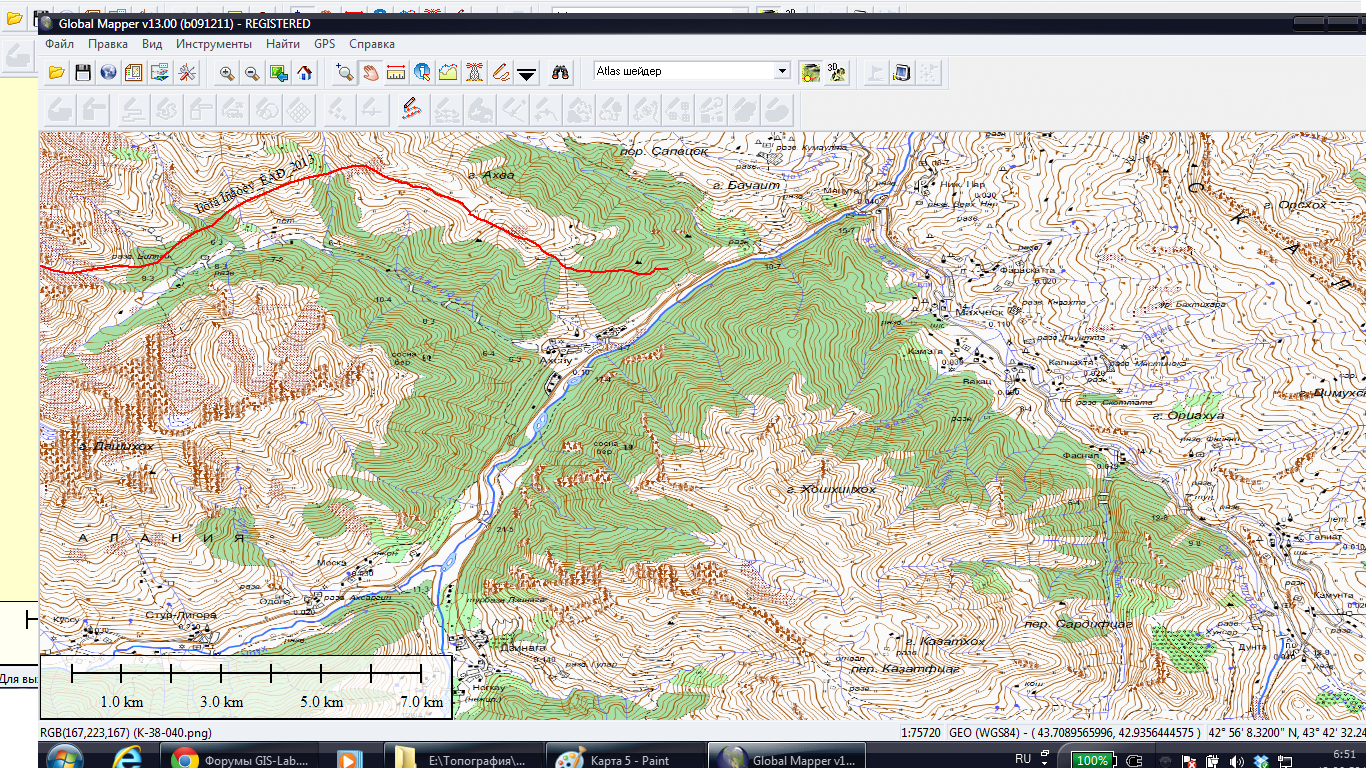

Продолжение
- А теперь измененная карта с ниткой. Ничего не изменилось(((
- Карта 6.png (1.56 МБ) 15953 просмотра
- Вот карта после изменения проекции и системы координат.
- Карта 5.png (247.42 КБ) 15953 просмотра
- Так соотносится карта и нитка маршрута до изменения проекции и системы координат карты
- Карта 4.png (1.23 МБ) 15953 просмотра

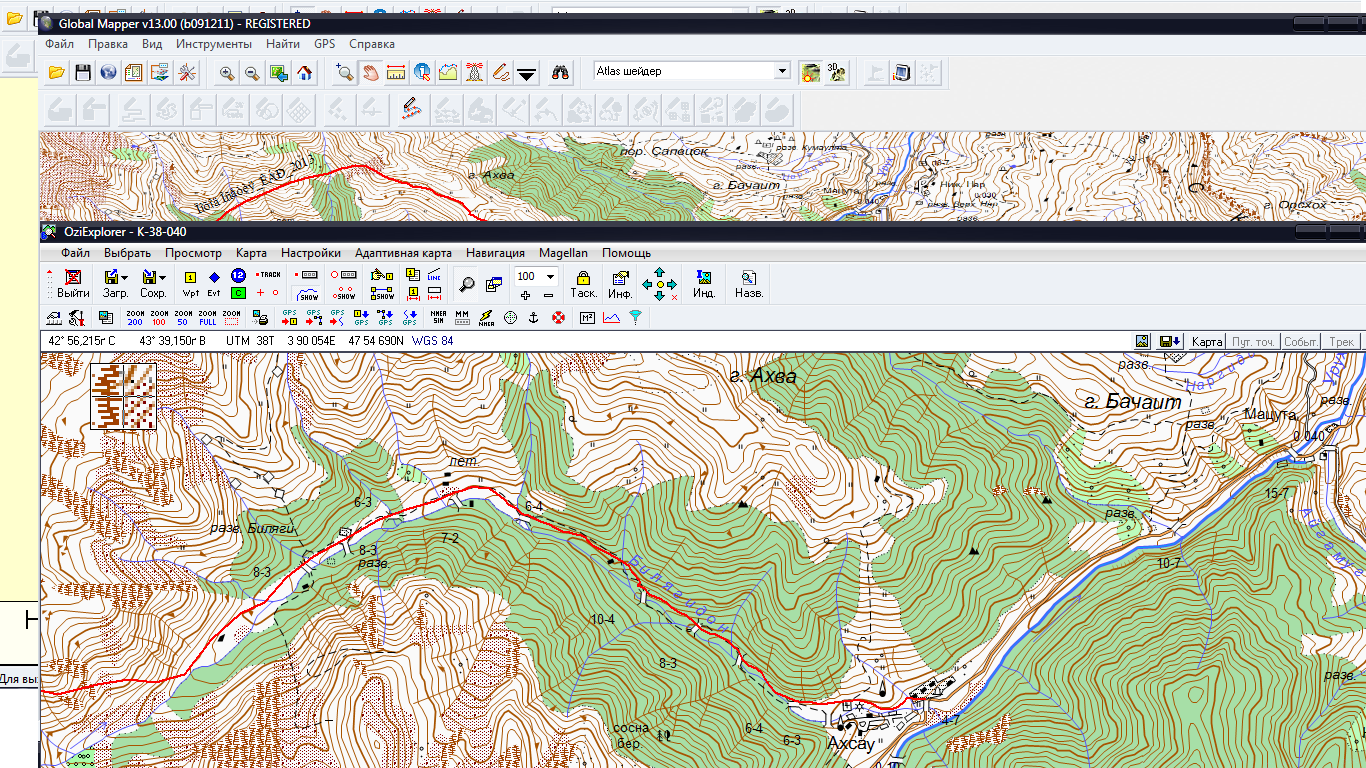

То же самое место, но в Ozi Explorer
- Карта 7.png (801.99 КБ) 15952 просмотра
