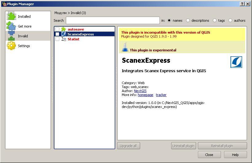

После установки последней версии NextGIS QGIS 1.9.0, почему-то ряд модулей, которые идут по умолчанию являются недоступными:

API сильно поменялся - идет подготовка к релизу 2.0. Все модули в разделе "Invalid" необходимо переписывать под новое API.
