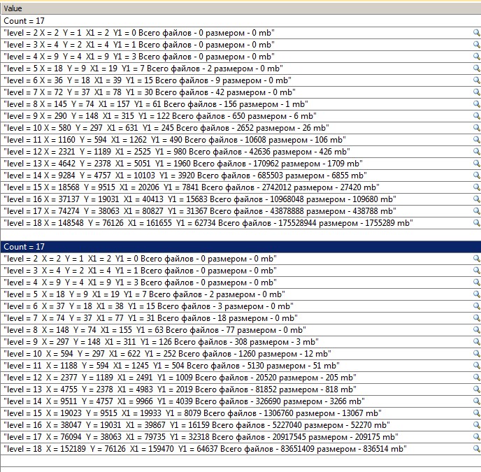

Попробовал оценить размер тайлового кэша для Республики Карелия. На 13 уровне реально получилось ~ 276 mb. Но на следующих уровнях уже гораздо сложнее. Проблема в том, что сколько то , например, порядка 100 мб скачивается на нормальной скорости, затем - процесс почти встает. Если "прямо" скачивать тайлы с сайта - это порядка 300 гб на 17 (предпоследнем) уровне, чтобы виделись номера домов. Не реально. Надо искать другие пути. На приложенном скрине первый список описывает более широкую область с соседними территориями, нижний - чисто прямоугольник , охватывающий Карелию, для более высоких уровней zoom. X, X1 - начальный и конечный номера тайлов по оси Х. Y,Y1 - то же самое по оси Y.
Может кому-то пригодится.

Вообще грабить тайлы ОСМ - затея нездоровая. Не проще ли поднять свой сервак? Даже на маломощной машине это будет происходить быстрее.

Tereha писал(а):Попробовал оценить размер тайлового кэша для Республики Карелия. На 13 уровне реально получилось ~ 276 mb.
Для подсчета количества тайлов и объема на заданную территорию есть сервис http://tools.geofabrik.de/calc/#type=ge ... ,66.819622
Для создания тайлового сервера - http://opentileserver.org/, - по запуску еще более проще для новичка чем https://switch2osm.org/serving-tiles/ma ... ver-14-04/
