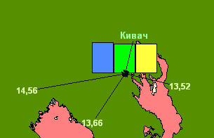

Здравствуйте! MapInfo 11.5. Нужно вывести из таблицы три колонки в подпись: "Название" точки, и её 3 цифровых значения. Программа позволяет выбрать только одно. Разобраться в "выражениях" не удалось. Выход нашёлся в построении 4 точек с примерно одинаковыми координатами, но создавать 3 дополнительные таблицы очень неудобно. Попробовал через оператор "or" вывести - получил букву "Т" в подписи точки...
Ткните в нужную строчку FAQ`a, pls)
Изображение искомого результата прилагаю.

Можно в окно карты с открытой таблицей добавить эту таблицу ещё три раза. И для каждого из четырёх слоёв задать свой способ отображения подписей.

Не пойдет, судя по картинке, подписи надо растягивать в разные стороны.

Можно, но разнести их уже не удастся. Так что множественное открытие таблицы остаётся лучшим решением. Жалко, что их переименовать нельзя в списке слоёв, но это уже мелочи.
