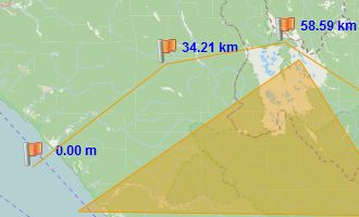

рисунок с проблемой: прозрачная линия с пройденным расстоянием есть, а между узлами нет пройденного расстояния .

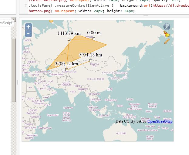

Разбираться в вашем коде не буду. Вот набросал по-быстрому демо, в котором показано как настроить стиль узлов линейки и вывести к ним подписи. Добавил в рецепты.

Спасибо! а можете, пожалуйста, добавить в пример: подписи единиц измерения около отмеренного расстояния - км или метры, при измерении вблизи добавить вывод растояния в метрах, а то всегда нули. И удаление пройденного растояния только после того, как начинаем новое измерение, а то после двойного щелчка слой с линейкой очищается и нигде нет информации об отмеренном расстоянии.
а можно добавить рисунок на месте узла?

Чтобы линия не исчезала, существует специальное свойство persist. Слой же узловых точек придется обнулять вручную. Можно и рисунки, для этого поменяйте стиль слоя узловых точек (доки). Демо обновил.
