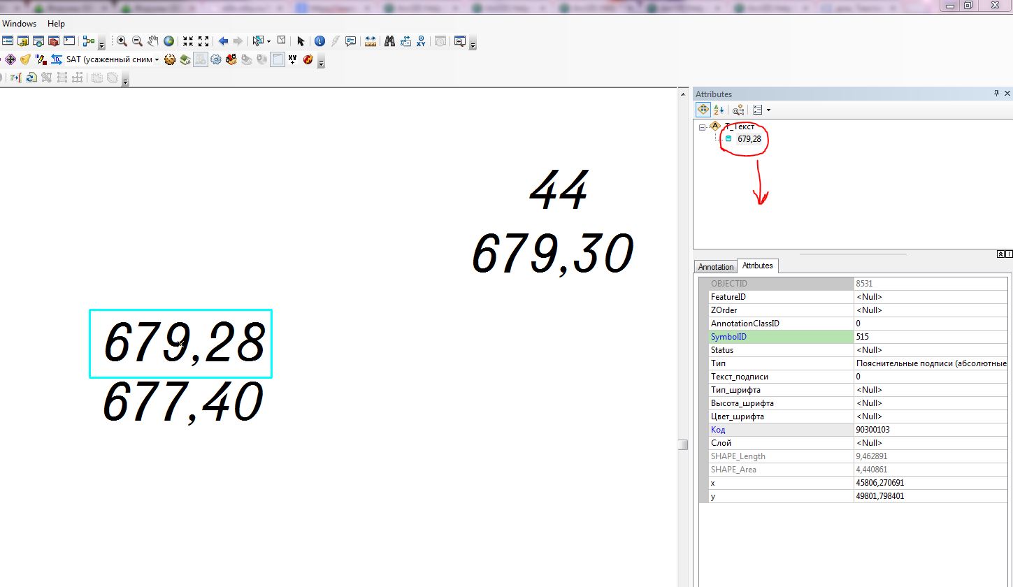

Возникла проблема следующего рода:
в ходе создания класса аннотаций в файловой БГД были удалены ее "родные" поля, в частности поле TextString, в котором отображается текст аннотации. Теперь мне нужно сделать редактирование большого количества подписей на карте (изменить запятые на точки). вручную это делать очень долго. Скажите, можно ли сделать запрос по полю, чтоб в нем отображался текст подписи аннотации? Чтобы редактировать текст в атрибутивной таблице с последующим изменением его соответственно на карте?
Буду признательна за любую подсказку!

- Снимок56.JPG (102.75 КБ) 2736 просмотров

Нашла решение проблемы. Может кому пригодится:
Создала текстовое поле TextString, далее при обновлении текста (я к примеру выделила весь текст и поменяла в нем цвет, а потом поменяла его обратно) поле автоматом заполнило значениями текста подписей. А дальше попросту применила команду Найти и Заменить.
Всем спасибо
