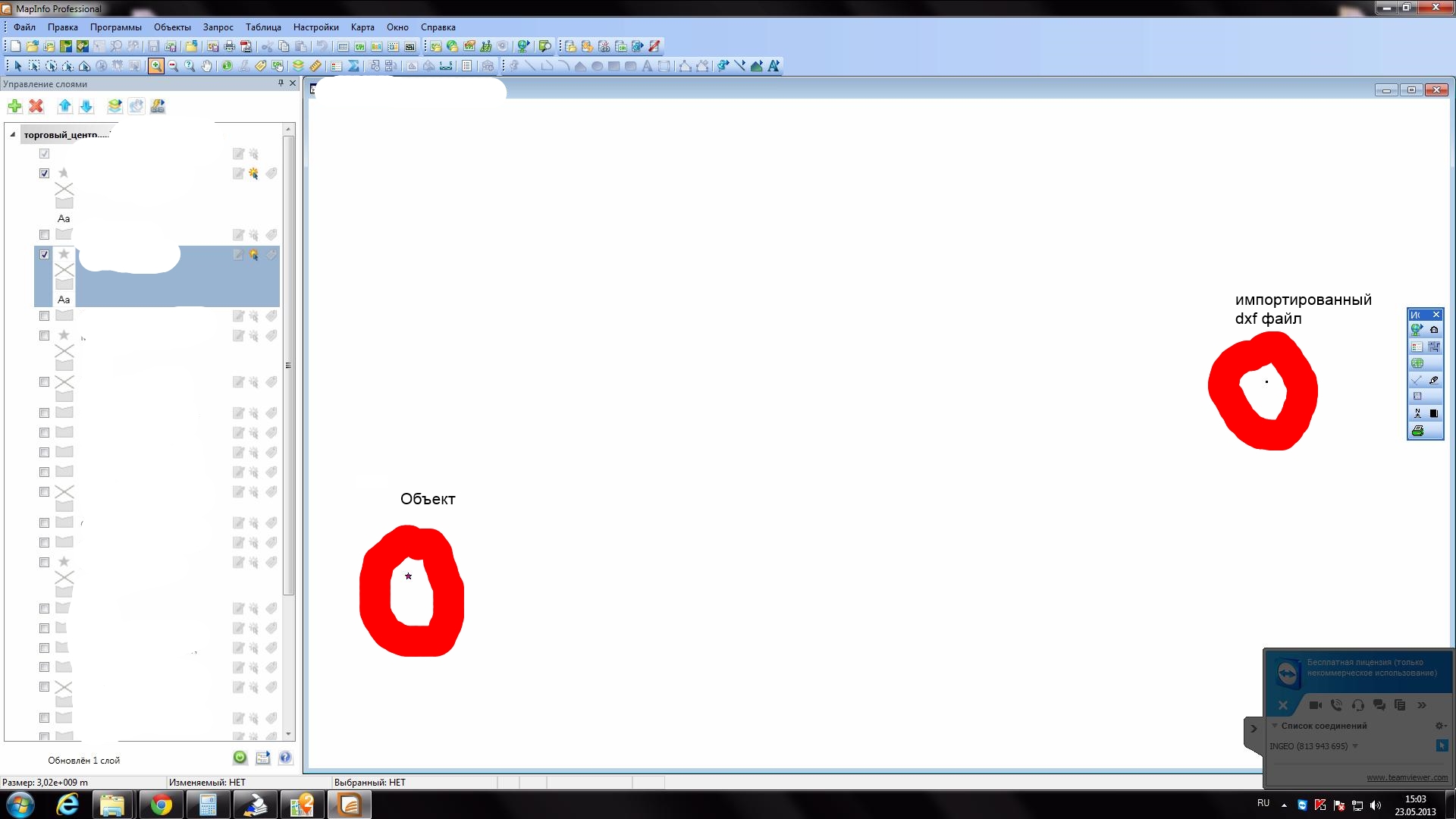

Добрый день! Вот уже долгое время я не могу нормально импортировать dxf файлы в Mapinfo. Стоят 3 версии у 10 человек:8.5 на windows xp, 10.5 и 11.5 на windows 7x64, dxf разные пробовал.
Примерно у 4 человек, при импортировании dxf файлов, они начинают находятся на удаленном расстоянии от объекта, хотя на самом деле они находятся в области объекта. А у остальных все нормально. Началось все это после установки новых версий, пытался играться с масштабам в режима-параметры вывода, но все безрезультатно. Прошу помощи у специалистов, заранее Спасибо!
- screenshot.jpg (307.49 КБ) 12050 просмотров

Телепатов нет
, приложи dxf. Или может разные СК в проектах...

Приведите свойства DXF-файла (охват, координаты и т.д.). Файл нормально открывается в каком-нибудь "каде"?

В CAD системах открывается нормально.Вот файл. Извините за скромную информацию, я просто не геодезист=)trir писал(а):Телепатов нет, приложи dxf. Или может разные СК в проектах...
http://yadi.sk/d/2lPtIMDP5V0tH

Файл вполне симпатичный. Но как мы узнаем, попадает ли содержимое туда, куда надо? К нему бы, скажем, TAB с каким-то объектом в нужном месте.

Программы нынче шибко умные пошли - пользователи за ними не успевают. Чертёж, то в футах
Нет MEASUREMENT в файле

Не парьтесь, ради бога. MapInfo всё равно, какие единицы в файле DXF, ангстремы или мегапарсеки. При импорте Вы так или иначе должны сами сказать ему, что там у Вас.kaig писал(а):fгде это исправить и как? можно более детально)
Ну так что там с привязкой к правильным объектам? Будет файл TAB?

Вы сообщаете:
Предлагаю такой вариант разрешения дилеммы. Предположим, у Вас имеется такой TAB, объекты которого находятся «в области объекта». Если не имеется, Вы сами можете создать таблицу с примерной границей объекта. Если Вы выложите файл, мы сможем узнать, где этот самый объект, и сможем определить, попадает ли графика из DXF в ту область.
Затем выкладываете один DXF. Мы его импортируем. Вопрос: как нам узнать, начинает он «находиться на удалённом расстоянии от объекта» или не начинает? Мы же не знаем, где этот объект!при импортировании dxf файлов они начинают находятся на удаленном расстоянии от объекта, хотя на самом деле они находятся в области объекта.
