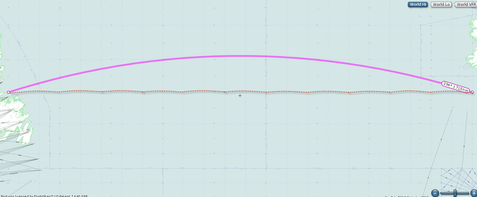

Не вижу противоречия в своем запросе - разница между маршрутами "очень даже существенна", однако разница между длиной маршрутов "всего лишь 1,5%, что очень мало".
Для наглядности, во вложенном файле схематически показана разница между двумя маршрутами. Разница в длине маршрутов 1,5%, однако сами маршруты пролегают на значительном отдалении друг от друга.
Какая здесь связь с исключением, касающимся антиподных точек? Вы бы мне еще посоветовали проверить алгоритмом Винсенти расстояние между точками (0°, 0°) и (0.5°, 179.7°)...

Re: Ортодрома между точками на параллели. В чем подвох?
Включите воображение, (51°, -10°) и (51°, 170°) вовсе не антиподные точки. И оставьте в покое Винсенти, сначала попробуйте разобраться с задачами на сфере.abash писал(а):Какая здесь связь с исключением, касающимся антиподных точек? Вы бы мне еще посоветовали проверить алгоритмом Винсенти расстояние между точками (0°, 0°) и (0.5°, 179.7°)...

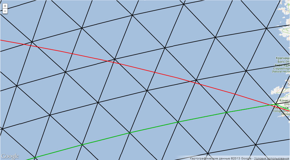

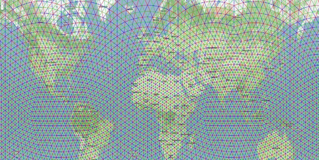

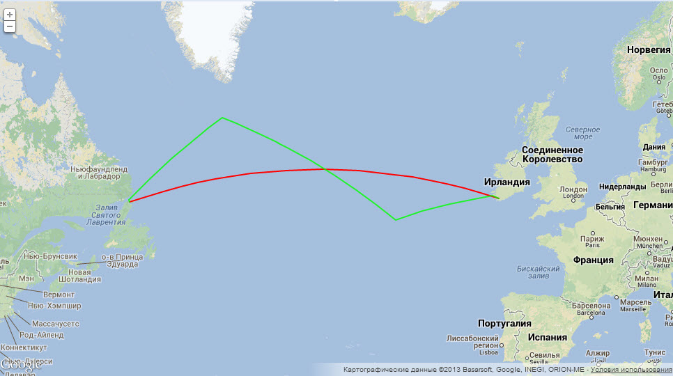

Нда, не получилось...
Стало еще хуже
На рисунке p.jpg - получившаяся сетка.
На других рисунках зеленая линия - маршрут, красная - ортодрома.
Ладно, будем пробовать на прямоугольной сетке шаг уменьшать, посмотрим что из этого выйдет.
Стало еще хуже
- Новая сетка
- p.jpg (223.63 КБ) 16046 просмотров
- Маршрут
- 8.jpg (106.49 КБ) 16046 просмотров
- Более детальный маршрут
- 2.jpg (119.34 КБ) 16046 просмотров
