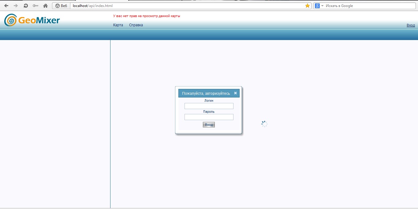

доступа к карте вообще нет
во вкладке карта доступно только "Открыть"

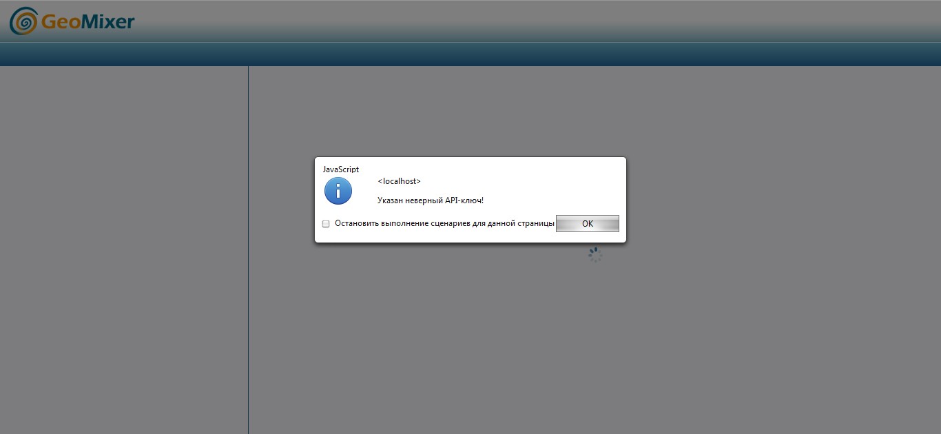

Указан неверный API - ключ!!!
адрес : http://localhost/api/index.html?UF46I
var defaultMapID = 'UF46I';

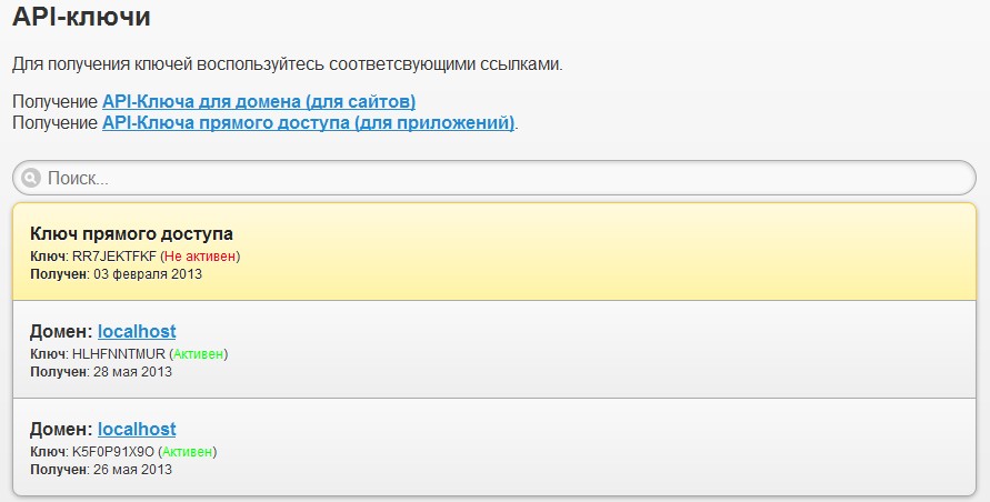

Зарегистрируйте апи-ключ для сайтов на my.kosmosnimki.ru. В config.js уберите '//' перед var apiKey. Вставьте полученный апи ключ в var apiKey.

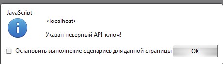

я уже получил ключ и активировал его именно для этого адреса http://localhost/api/index.html?UF46I
в файле конфигурации убрал '//'. Появляется ошибка

Если Вы работаете только под localhost, то используйте этот конфиг. По умолчанию под localhost Геомиксер не должен требовать апи ключ. У на ноуте такой же конфиг, все отлично работает.

5 Затем попытался создать новую карты и начала выходить ошибка, что в клиентском api введен неверный api ключ

сейчас карта полностью не работает! нельзя ничего не добавить, не изменить! постоянно просит ввести правильный ключ в клиентский Api !
