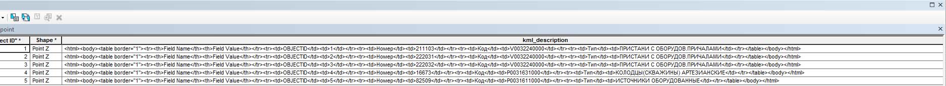

Эта тема является локальным добавлением к
этой теме. После импорта kml/kmz через Data Interoperability - Import с указанием доп. параметров на импорт kml_description можно получить что-то подобное
- image.jpg (91.86 КБ) 7535 просмотров
поле kml_description, символьное, в .gdb в длину составляет 2048 знаков, что впринципе мне с лихвой хватает и умещает description даже самой максимальной длины, которой он будет.
Далее мне необходимо выявить наименования колонок (objectid, номер, код и т.д.), создать соответствующие поля, а потом ещё найти value этих колонок и занести. Вопрос - в чём данную операцию можно выполнить проще всего ? Полей у меня разное количество, имена и значения уникальны. Возможно ли создать такую модель в modelbuilder ? Или запрограммировать на VBA (питоном не владею) ?

В modelbuilder нет инструментов для обработки html в значении поля. Да и вариантов такой обработки может быть великое множество. Трудно создать стандартное средство, которое бы удовлетворяло всех.
Для ArcGIS 10.x геообработку прийдется писать на python. ESRI от VBA отказывается. Возможно, не лишним будет его начать учить.
С некоторым упрощением и допущениями вашу задачу можно решить таком скриптом:

По крайней мере для примера ваших данных из первой темы рабтает. Скармливаем ему класс, который получили после импорта kmz/kml файла средствами ArcGIS.

Спасибо. Я попробовал скормить скрипт в Geoprocessing - Python. Получил такую ошибку:
Parsing error IndentationError: unexpected indent (line 22)
Это ошибка в строке
fc = u'Гидротехн_t.gdb\\Placemarks\\Points'
Видимо некорректное имя. Сама .gdb у меня открыта.
Re: Написать обработчик
Добавлено: 29 май 2013, 01:14
doujin
Из командной строки он относительной ссылкой на класс воспользоваться не сможет. Да и вообще такой обширный код я бы не стал туда вставлять.
Откройте Python IDLE, в Пуск-Программы рядом с ArcGIS'ом должен быть. В нем выберите File-New window. В это новое окно вставте код и сохраните файл с расширением .py Запускать будете от сюда же через F5.
Переменные
fc и
in_field вам нужно будет исправить самостоятельно. В первой указать полный путь до слоя, который обрабатываете. А во второй имя поля с html описанием. Судя по скрину у вас оно называется kml_description, хотя у меня ArcGIS записал все в PopupInfo.
