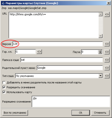

Выбрав карту «Google снимки», запустите свойства карты и укажите версию снимков, которая Вас интересует. Последняя на сегодня 128. Выберите источник «Интернет и кэш» или «Интернет».

Re: экспорт из Google Map в ArcGis
[Параметры] → [Параметры карты]
- Параметры карты
- map_settings.png (14.53 КБ) 13133 просмотра
Ничего не происходит! Я это еще в самом начале попробывал.
Источник установлен Интернет.
Что еще можно попробывать?
Делайте что-нибудь. Сместите карту или измените масштаб. Смените источник на другой, потом обратно. Смените карту на другую, потом обратно. Задайте этот вопрос на форуме SASGIS.
