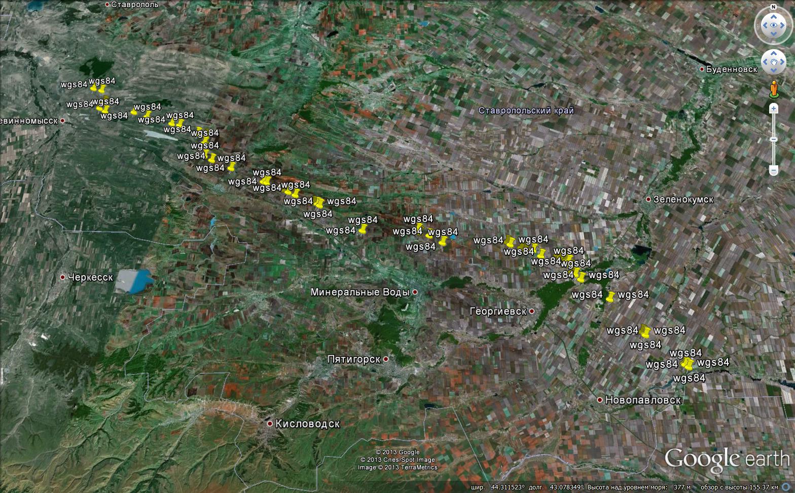

Если необходим пересчёт в WGS-84, нужно пользоваться параметрами по ГОСТ 51794-2008 или локальными для региона. Смотрите http://www.mapbasic.ru/msk26, сейчас добавил гостовские параметры.sysrepos писал(а):Дали координаты в мск-26 (Ставропольский край), перевел в wgs84 с помощью мапинфо (путем изменения файла проеций)

Что-то Вы не так делали, если "выпали" за пределы региона. Смотрите приложенный файл. По крайней мере всё вдоль ЛЭП и в пределах региона.
- _from-ge.jpg (342.48 КБ) 13055 просмотров
work.zip- (353.21 КБ) 451 скачивание

только я X и Y поменял, если не менять то всё в другом месте оказывается, у Вас вроде тоже так же, если я правильно понял.
Сейчас попробовал сделать по новым параметрам mapinfow.prj, по ним получилось.Что-то Вы не так делали, если "выпали" за пределы региона.

Разумеется, в геодезии X на север Y на восток, а в Mapinfo X направо Y вверх.sysrepos писал(а):только я X и Y поменял, если не менять то всё в другом месте оказывается, у Вас вроде тоже так же, если я правильно понял
