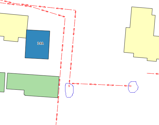

Пытаюсь сделать условные топографические обозначения для подземных электрических кабелей (стили в архиве
Electro.zip
Кабель подземный электрический
(2.33 КБ) 445 скачиваний
) при этом используется сдвижка маркера на заданное значение, в результате получется на поворотных точках вот такое
Ошибки на поворотных точках контура
(обвел синим), что считаю является ошибкой при отображении.

Это не ошибка, это фича.
Если вам нужен другой, особый вид отрисовки видимо необходимо разработать такой в виде плагина или патча для QGIS.
