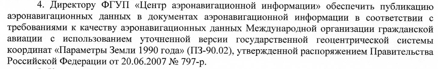

Еще в тему про СК и про ЦАИ ГА из Приказ Росавиации от 15.07.2010 N 269 "Об опубликовании аэронавигационных данных аэродромов гражданской авиации, аэродромов совместного базирования и воздушных трасс Российской Федерации": Т.е. работа вовсю ведется с 2007, 2009, 2010.
После катастрофы в Петрозаводске в 2011 г. она была усилена.
Приказ интересен еще тем, что в нем никакие сроки не определены вообще.

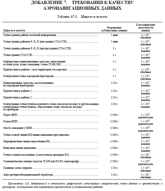

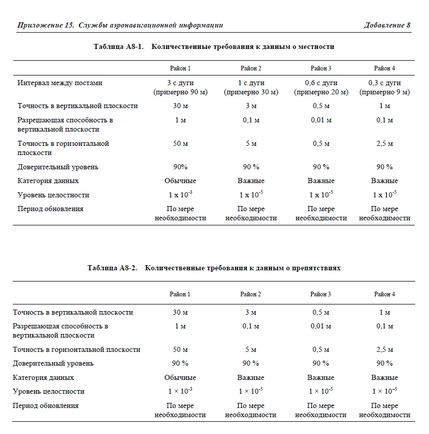

Все-таки про точности нашлось в Приложение 15 к Конвенции о международной гражданской авиации Службы аэронавигационной информации, Добавление 7 Требования к качеству аэронавигационных данных, Добавление 8 Требования к данным о местности и препятствиях: http://www.aviadocs.net/icaodocs/Annexe ... ons_ru.pdf
А также в Приложение 4 к Конвенции о международной гражданской авиации Аэронавигационные карты, Добавление 6 Требования к качеству аэронавигационных данных: http://www.aviadocs.net/icaodocs/Annexe ... ons_ru.pdf
Я пока нашел Приложение 15 редакции 2010 года и Приложение 4 редакции 2009 года. Может быть кто знает последние они или есть новее?
Цитирую про плановое положение из Добавление 7 Требования к качеству аэронавигационных данных: Цитирую про плановое положение из Добавление 8 Требования к данным о местности и препятствиях: Все препятствия, про которые писалось в первом сообщении были соответственно из "Района 1", т.е. определяемые с наименьшей точностью.
