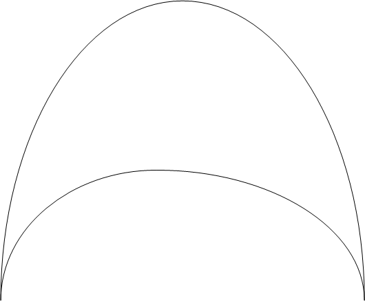

Понял. Задача для 2 пеленгаторов с использованием номограмм
Исходные данные: 1. мин. допустимая среднеквадрат. ошибка, 2. среднеквадрат. ошибка ппеленгатора.
Как делать:
1.Нанес пеленгаторы
2.Определить базис
3.На базисе найти середину и поднять перпендикуляр....
Далее еще куча действий надеюсь их топикстартер озвучит.
Уверен что подобное уже используется где нибудь в Рослесзащите или еще где
В конце должна получиться зона типа:
Как делать:
1.Нанес пеленгаторы
2.Определить базис
- Зона.png (11.83 КБ) 13647 просмотров
